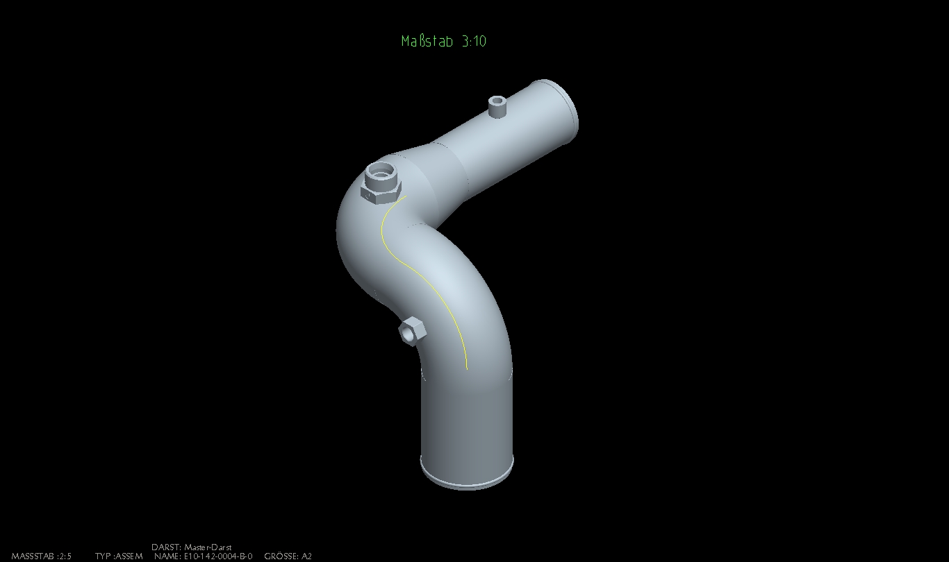

Hallo...
Ich bin sicher es wurde schon mal behandelt, aber ich habe es nicht gefunden.

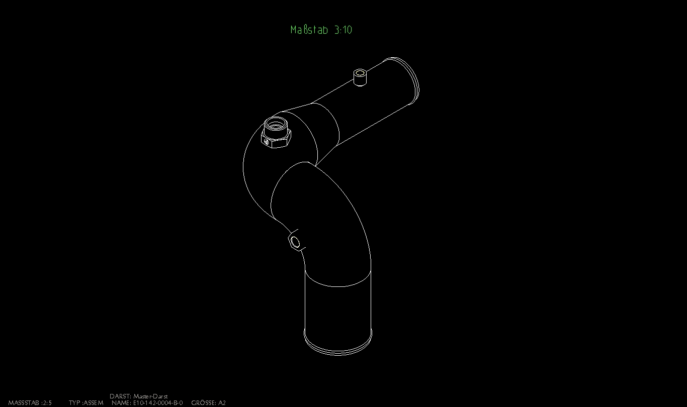

Was kann ich dagegen tun, das einige Kanten in der ISO-Ansicht als verdeckt behandelt werden, obwohl sie sichtbar sind?
Genauigkeit ist absolut 1.2E-4.
Vielen Dank
Frank

Zwischen der Mutter un dem Rohr gibt es eine Durchdringung !!!
Durchdringung beseitigen evtl Aussschneiden oder Verschmelzen oder...

Bist du mit dieser Aussage sicher? Absolut und dieser Werte passen irgendwie nicht zusammen. Bei einem Einheitensystem mit mm würde das einer Genauigkeit von 0,1 µm entsprechen, was zu erheblichen Performanceverlusten führen wird. Der von dir genannte Wert ist eine Voreinstellung bei relativer Genauigkeit. Aber das nur am Rande, den die Antwort auf die konkrete Frage hast du von Alois schon erhalten.

Stimmt ! Was ein halbes Zehntel doch alles so ausmacht... Danke !
Das ist nicht die Genauigkeit mit der ich normalerseise arbeite, das ist der Wert der aktuell war, nach dem ich aufhörte zu testen ob es daran liegt...
