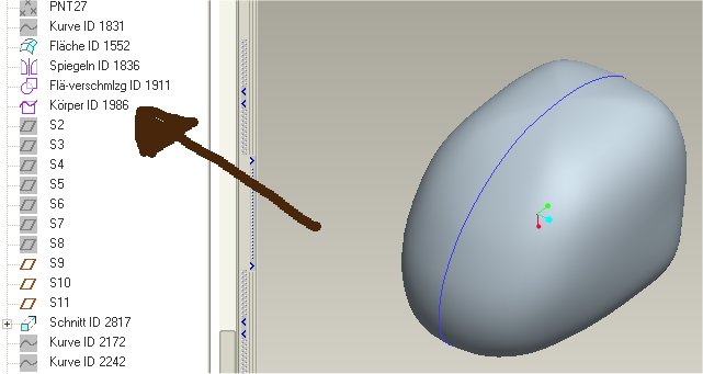

wie kann ich aus einer Sammelfäche ein Volumen machen.
Diese ist bereits rundrum geschlossen.
Ich habe das schon mal gemacht. Siehe Foto.
Ich weiss nur nicht mehr wie ich an das markierte Icon (Körper)
komme.

Sammelfläche wählen und dann oben im Menü:
Editieren -> Verbundvolumen

Also mit Verbundvolumen kann man aus einer geschlossenen (!) Sammelfläche ein Volumen machen. Editieren/ Verbundvolumen.
Den Auswahlfilter am besten auf "Sammelfläche" schalten.

Danke,
ihr seid schneller als das Licht.
Aber mal ganz ehrlich, wieso packen die das ganze Flächengedöns unter editieren?
Weil Du in der Regel bei all diesen Funktionen etwas vorhandes veränderts. (Auch beim Füllen war das mal so, da gab es noch keine interne Skizze.)
