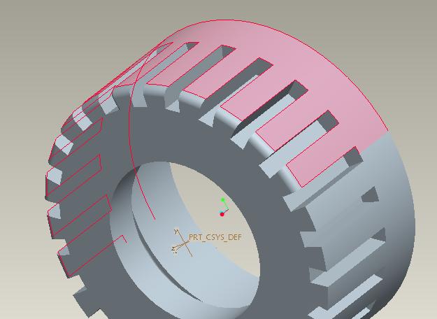

ich arbeite noch nicht lange mit ProE und habe ein kleines Problem, und zwar will ich eine Überwurfmutter konstruieren und soll (in der Übung) durch das Mustern-Tool sich wiederholende Teile "vermehren"  Es geht um eine Nut mit mehreren Radien.
Die Oberfläche des Außendurchmessers ist leider getrennt, ich glaube deswegen kommt immer eine Fehlermeldung, zu Fuß kann ich es zwar erstellen aber ich muss unbedingt die Lösung des übels erfahren ;-)
Also wär ich sehr dankbar wenn mir jemand sagen könnte wie ich im allgemeinen Kanten verschmelzen/vereinen/löschen kann oder wie man das bei ProE auch immer nennen will/darf
mh, ich glaub der Bilderupload wird nicht funktionieren, deswegen hier nochmal ein Link: http://www.bilder-space.de/show.php?file=KnN9FVE17lduPLo.JPG
Auf dem Bild wollte ich erstmal nur einen Radius über den ganzen Umfang "mustern", wahrscheinlich funktionierte dies durch die getrennte Oberfläche nicht.

Die Sache mit dem Radius löst Du am einfachsten, indem du ihn vor der Nut erzeugst, denn dann wird er gleich um den ganzen Durchmesser erzeugt.
In deinem Fall wirst Du mit dem "Vereinen" von Flächen nicht weiterkommen.
Du solltest Dich auf jeden Fall mal mit dem Thema Konstruktionsabsicht befassen.
Ich versuche Elemente wie Radien oder Fasen so wenig wie möglich zu mustern.
Du soltest die Nut auch am besten mit dem Achsmuster erzeugen, dann sollte es auch mit dem Radius als Referenzmuster keine Probleme geben.

danke für deine Antwort. Ich hatte beim ersten Versuch den Radius vor der Nut erstellt, das Ergebnis war dann eine Fehlermeldung. Also versuchte ich alles in Einzelschritte zu erstellen bzw. nachzuvollziehen um die Fehlerquelle zu finden, meiner Meinung nach hat diese Trennung der Oberfläche sehr viel potential hierfür. Verschiedene "Fertigungsabläufe" brachten leider keine Lösung. Der Radius wurde als Achsmuster erstellt. Irgendwo hat sich ein Fehler eingeschlichen...
Wie kann man den Flächen vereinen?
Die Hilfefunktion hat mich nicht weitergebracht.

Wenn Du mit Volumen gearbeitet hast, kann man die Flächen nicht vereinen. ProE erzeugt für jeden Zylinder immer zwei Hälften.
Es wäre hilfreich zu wissen, welche Fehlermeldung Du bekommen hast.
Ich tippe mal auf sowas wie "Einseitige Kante" oder "Fehlende Referenzen".
Bei ProE sind die Referenzen das A und O.
Du erzeugst den Zylinder als Extrusion oder Rotation. Dann erzeugst Du den Radius (Hier nur eine Kante des Zylinders wählen, ProE erkennt tangentiale Kanten).
Wenn Du jetzt die Nut skizzierst achte darauf, daß Du in keinem Fall eine Kante der Rundung als Referenz benutzt.
Du hast geschrieben, daß Du den Radius als Achsmuster erzeugt hast. Wenn Du damit den Radius erfolgreich musterst, hast Du schon fast ein kleines Wunder vollbracht.  Radien sind nun mal sehr stark von den gewählten Kanten abhängig. Da ist es fast unmöglich einen Radius eigenstandig zu mustern.
Darf ich aus Deiner Beschreibung schließen, daß Du gerade dabei bist, dir ProE zu Hause selber beizubrigen?
Ich weiß, daß Studenten (da Du die Studentenversion hast) sich Schulungen nur schwerlich leisten können, aber ich empfehle Dir das Buch von Professor Wyndorps. Dort wird nämlich auch auf die Philosophie von ProE eingegangen.
Ohne eine entsprechende Anleitung wird es schwierig, denn auch wir hier im Forum können Dir nicht die ganzen Hintergründe beschreiben und erklären.
