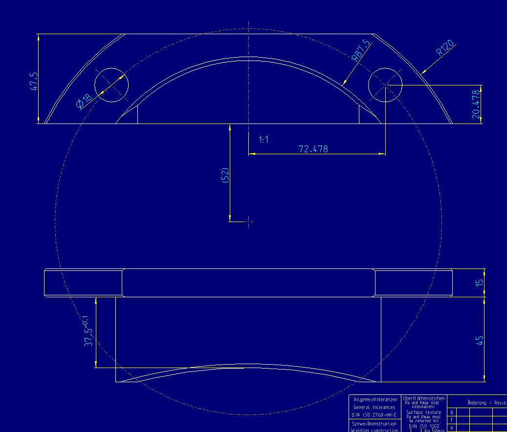

Moin, moin,
WBF, ich hab da mal ne Frage. Wie ihr dem beigefügten Bild entnehmen könnt habe ich ein Segment eines Zylindrischen Teiles. Die beiden Bohrungen sind über den Durchmesser definiert und dann gemustert. So weit so gut. Beim Bemaßen benötige ich aber nicht den Teilkreis sondern das Mittenkreuz der Bohrungen. Wie kann ich es erreichen, das ich auf die Mittenkreuze der Bohrungen bemaßen kann wenn weiterhin die definition über den Durchmesser erhalten bleiben soll? Ist es möglich den Teilkreis zu stutzen?
Bin für jeden Tip dankbar.

Wenn die Bohrung radial oder über Durchmesser platziert ist, dann ist im Modell natürlich auch nur diese Bemaßung vorhanden. Willst du es anders, dann ist leider der Teilkreis weg. Hier helfen nur Referenzmaße im Teil oder Zeichnungsmaße.
Mach aus der Ansicht eine Teilansicht.

Danke für die Hilfe, mit dem Hinweis auf die Teilansicht hast Du mir geholfen.
Es gibt eine dtl-Option, die das Verhalten der Mittellinien bei gemusterten Bohrungen beeinflusst - leider weiß ich diese nicht auswendig
Wenn Du diese Option für diese Zeichnung änderst , gilt sie aber für die gesamte .drw!

Nein! Die dtl wird bei Erstellung einer .drw in selbige kopiert - die Zeichnungen sind nicht abhängig von der .dtl!!
Manchmal wünscht man sich sowas, aber nach etwas genauerem Überdenken kann es eigentlich nicht anders sein
Hier in diesem Fall musst Du nicht Deine dtl-"Vorlage" ändern (sonst gilt's wirklich für alle danach erzeugten .drws), sondern über RMT in den leeren Raum > Eigenschaften > Zeichnungsoptionen > dort den Schalter radial_pattern_axis_circle auf no setzten.

Ich habe mit dem gleichen Problem zu tun gehabt und habe folgendes gemacht:
1. zusätzliche Achsen in der Bohrungsmitte erzeugt.
2. die zusätzlichen Achsen statt den Standardachsen in die Zeichnung einblenden.
3. mit RMT auf Bohrungsachse Ansatz editieren und als Ansatz die Zentrumsachse wählen. Damit richten sich die Mittellinien passend aus, und man kann nach Belieben Winkel bemaßen.
Etwas umständlich, aber mit sauberem Ergebnis.
