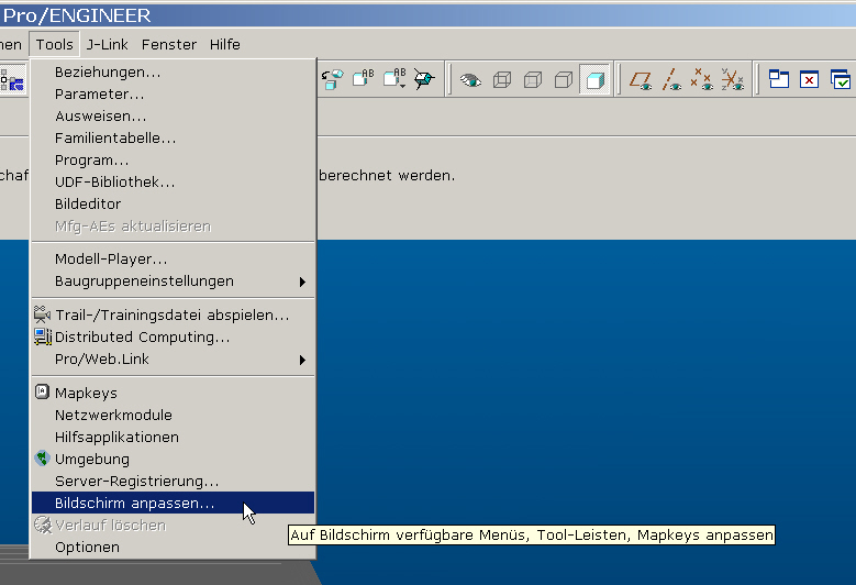

Zum umdefinieren der Skizzierebene:
Ich habe mir in die Toolleiste des Skizzierers das Werkzeug *Skizze einrichten* gelegt.
Achtung: Wenn sie zur Skizzierertoolleiste ein Icon hinzufügen möchten, dann geht das nur, wenn sie über das Skizzen-Tool (Icon: blaue Wellenlinie) in den Skizzierer gehen! Skizzieren sie ein Profil – ist unter Tools der Knopf *Bildschirm anpassen* ausgegraut.
Das haben die Programmierer bei PTC absichtlich so gemacht, damit die Leute was zu fragen haben.
