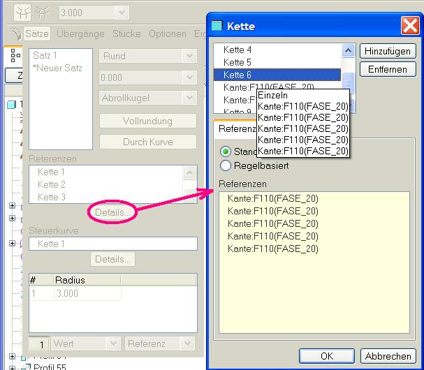

wenn ein Radius-Ke aus mehreren Kanten besteht, und es wurde die Kontur geändert (Radiuskanten umdefiniert)
dann werden die verlorenen Kanten mit roten Punkten versehen und müssen gelöscht werden zur Fehlerbehebung
da diese roten Punke-Kanten keine Info über ihre alte Position oder eine sonstige Hilfe sind,
könnte man diese Kanten doch automatisch löschen lassen, man sieht ja danach wenn der Radius fehlt
hat aber viel Arbeit mit diesem einzelnen auswählen und löschen; mehrfach Auswahl nicht möglich
Meine Frage gibt es eine Confic.pro zum einstellen? "verlorene Kanten löschen"
ist eine Mehfach Auswahl möglich? strg-Taste
oder hat jemand einen Tipp für diese Problem?

Klick mal auf den Knopf "Details" unter den Referenzen!
Mit dem Detail-Fenster kannst Du gezielt einzelne Kanten löschen oder ersetzen - das ist mir oft eine große Hilfe!
