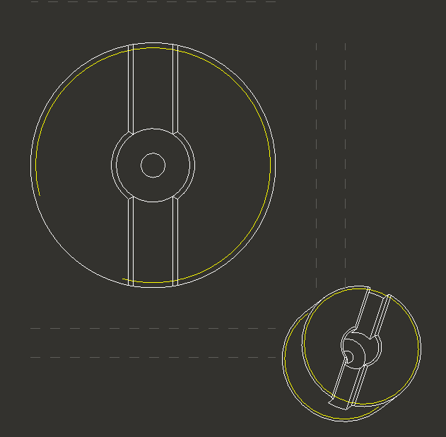

ich bin WF2-Neuling und habe eine Oelblende gezeichnet.
Wie Ihr dem Bild entnehmen könnt, wird das Gewinde über den Ausbruch für den Schraubendreher nicht unterbrochen dargestellt.
Ich habe die Suchfunktion bemüht und auch schon mitbekommen das es wohl unter WF2 Probleme mit der Zeichnungsableitung von Gewinden gibt, aber diese Eigenart habe ich noch nicht gefunden.
Gibt es dafür eine Lösung?
Ich habe das Gewinde erzeugt, bevor ich den Ausbruch hinzugefügt habe.
Habe ich vielleicht beim erzeugen des Gewindes etwas falsch gemacht?

Da müssen sie einen kleinen Bauchaufzug machen - siehe Anhang

Servus,
Aussengewinde (Kosmetik) besteht bei Pro/E aus Flächen. Du musst die Flächen deiner Nut abkopieren (Strg-c / Strg-v) und danach die Gewindefläche daran trimmen.

Wow,
damit hatte ich nicht gerechnet, da wäre ich ja im leben nicht drauf gekommen.
ich bin jetzt erst dazu gekommen es auszuprobieren, hat wunderbar geklappt.
vielen dank an alle, und natürlich besonderen dank an call4help für das anschauliche pdf.
