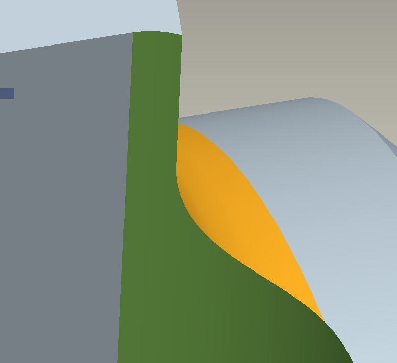

Ich habe ein Rotationskörper mit zwei Rundungen versehen.
Jetzt würde ich diese gerne irgendwie ineinander fließen lassen. siehe Bild "Radius".

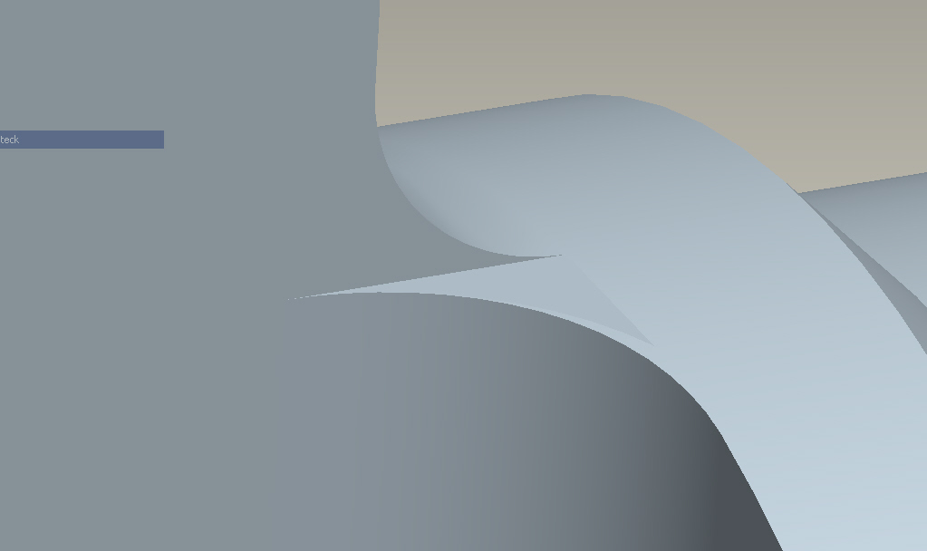

Habe schon versucht das Problem im Überdangsmodus (Menü Rundung) zu lösen. Leider bekommen ich dadurch einen Raduis der zu weit läuft. siehe Bild "Radius2"
Weiterhin bekomme ich eine zusätzliche Linien in meiner Zeichnung.
Weiß jemand ob es eine bessere Lösung gibt?

ProE macht hier alles richtig, wenn das Teil mechanisch gefertigt wird, entsteht diese Kontur. Eventuell noch einen Material-Schnitt,
welcher den zu weit laufenden Radius entfernt.

Ich muss Arni Recht geben. ProE hat so alles richtig gemacht und streng geometrisch gesehen sieht das halt so aus.
So aus der Hüfte geschossen: Man könnte den Radius, der in Deinem Bild als grüne Fläche dargestellt ist, auch als variablen Radius gestalten, der dann nach oben in einen sehr kleinen Wert übergeht. Voraussetzung hierfür ist allerdings, das es sich wirklich um eine Rundung handelt. Ist ein wenig hingepfuscht und ich habe es selbst noch nicht ausprobiert, könnte aber gehen.

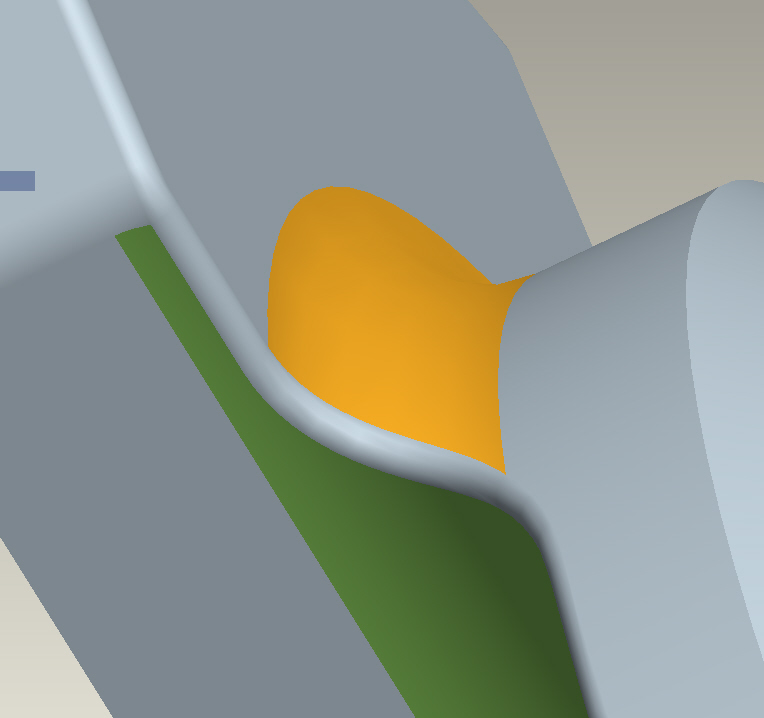

Das Modell ist ein Gussteil. Es wird nicht bearbeitet. habe mal die Grußradien hinzugefügt siehe Bild "Radius3"
Das Problem ist, dass die grüne Fläche (der Radius) bis zus oberen Kante läuft. Dadurch habe ich bei einer Seitenansicht in der Zeichnung eine zusätzliche Kante.
Ich würde gerne das der Radius irgendwie in den anderen hineinläuft, ohne das dieser mir auf der linke grauen Fläche eine kleinen Radius modellliert. Die Graue Fläche soll im oberen Bereich Plan sein.

entweder den grünen Radius verkleinern, oder den Abstand zwischen den beiden Parallelflächen vergrößern. Alles andere ...

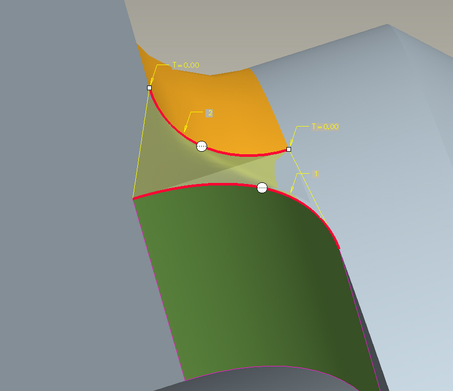

Gibt es nicht ne möglichkeit die beiden Flächen mit einem Volumen zu Verbinden? Siehe Bild "Radius 4"

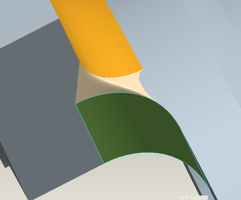

Eine weiter möglichkeit gibt es unter Einfügen - Spezial- konische Fläche un N-seitige Einzelfläche. Dadurch wird allerdings nur eine Fläche erstellt. Bild "Radius 5" und "Radíus 6"
Frage: Nur wie erzeuge ich daraus jetzt ein Volumen?

Geht vielleicht auch einfacher, aber auf die Schnelle fällt mir Folgendes ein:
  • Körperflächen der angrenzenden Bereich kopieren
  • Flächenkopieen und Radienfläche miteinander vertrimmen und verschmelzen
  • Verbundvolumen
