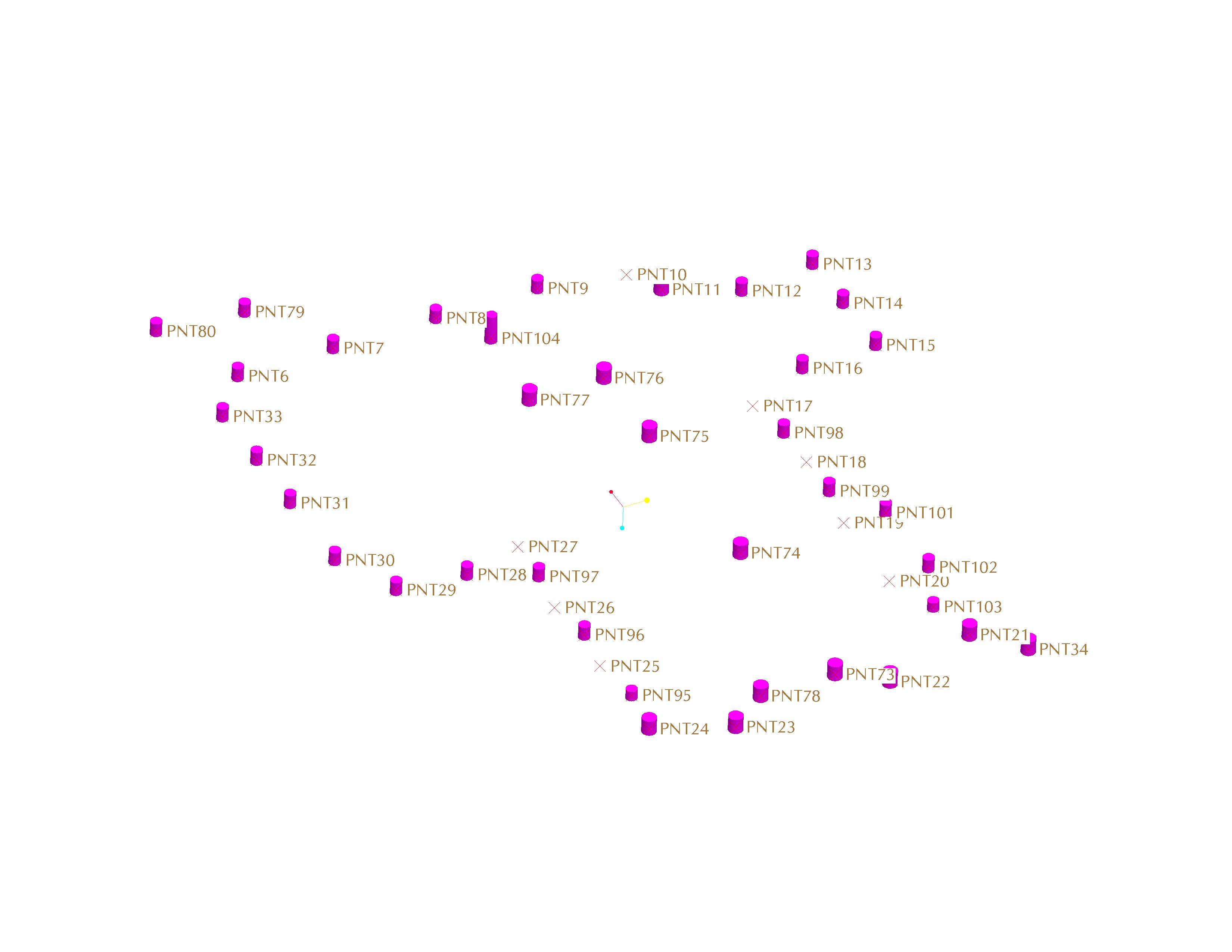

Hallo Zusammen,
In einem komplexen Gussteil möchte ich ein Lochbild darstellen (ca. 35 Bohrungen). Die endgültige Kontur der Bohrung liegt noch nicht vor, so da ich erst einmal ein Vorschlag modelliert habe, der sich sicherlich noch ändern wird.
Folgende Modellierungsstrategie verwende ich:
1. In einem Skelettmodell erzeuge ich die Punkte über den Befehle Skizzierter Bezugpunkt. Ein Mustern der Punkte ist nicht möglich da die Punkte an unterschiedlichen Positionen liegen. Mustern über eine Tabelle möchte ich möglichst vermeiden, weil ich die Handhabung sehr kompliziert finde.
2. Die Skizze zu den Bohrungen sind ebenfalls im Skelett erhalten. Ich habe eine Skizze der Kontur erstellt, die sich auf eine der o.g. Punkte bezieht, und Anschließend von dieser Skizze über kopieren/ Spezial einfügen abhängige Kopien für jeden Punkt erstellt.
3. Anschließen werden die Skizzen und Punkte per Publiziergeometrie/ Kopiergeometrie in ein weiteres Part übergeben. Wo von jeder Skizze ein Rotationskörper erstellt wird. Die Bohrungen sind als Kerne dargestellt, und werden später vom kompletten Gussteil abgezogen.
Nun zum eigentlichen Problem:
Wenn sich die Kontur der Bohrung ändern soll, geht das nur wenn sich Ausschließlich maßlich etwas ändert. Wenn ich eine weitere Linie oder Referenz in die Skizze aufnehmen möchte, muss ich die Skizzen unabhängig voneinander machen (siehe Punkt 2), da ProE das ansonsten nicht zulässt. Somit muss ich da 35! Skizzen ändern. Das macht wirklich keinen Spaß!
Des weiteren ist es auch nicht effektiv 35 Rotationskörper zu erstellen. (Sehr stupide!) Gibt es keine elegante Möglichkeit eine Fläche/ oder Körper zu erzeugen, und anschließend auf die unter Punkt 1 erzeugten Punkte zu kopieren?

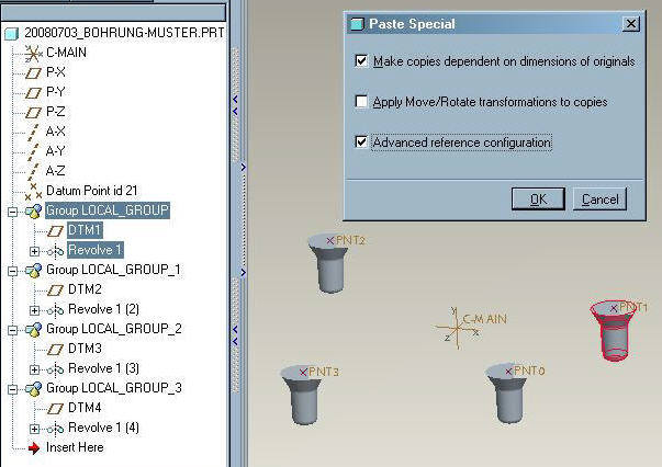

    erstellt am: 03. Jul. 2008 21:18    Editieren oder löschen Sie diesen Beitrag!  <-- editieren / zitieren -->   Antwort mit Zitat in Fett Antwort mit kursivem Zitat    Unities abgeben: 1 Unity (wenig hilfreich, aber dennoch)2 Unities3 Unities4 Unities5 Unities6 Unities7 Unities8 Unities9 Unities10 Unities Nur für Konst_30 10 Unities + Antwort hilfreich
    Eine Alternative wäre noch die Abhängige Kopie mit #Editieren #Spezial Einfügen Haken bei "Maße abhängig vom Original" und (!) unten bei "Erweiterte Referenzkonfig."
    Im Beispielbild die Skizzierebene und das Rotations-KE in eine Gruppe zusammenfassen und wie oben beschrieben kopieren. Ergebnis siehe Bild ->
    Nehm ich oft bei Gußteilen her für gleiche Geometrien, aber nicht unbedingt für Bohrungen.
