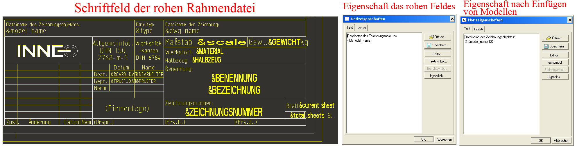

Ich habe eine Zeichnungsdatei(drw). In dieser habe ich meine ganzen Komponenten(prt) auf jeweils einem neuen Blatt als Fertigungszeichnung drinn.
Ich habe als erstes eine leere Zeichnung mit der Vorlage eines A3 Rahmens erstellt.
Dann habe ich über "RMB/Eigenschaften/Zeichnungsmodelle/Modell hinzuf" meine Modelle der Zeichnungsdatei hinzugefügt.
Nun kann ich über "Aktuelles Zeichnungsmodell einstellen" sagen welches Bauteil ich derzeit platzieren möchte.
Benötige ich ein neues Blatt so klicke ich auf "Einfügen/Blatt"
Das Problem ist jetzt, war zu diesem Zeitpunkt(Einfügen/Blatt) nicht das richtige Model als "Aktuelles Zeichnungsmodell einstellen" eingestellt, so zeigt er mir erst einmal einen falschen Namen unter "Dateiname des Zeichnungsobjektes" an. Stelle ich dann nach dem Blatt einfügen erst das richtige Modell ein, welches auf dieses Blatt soll, ändert er mir diesen Namen nicht um.
Die Eigenschaften sehen nach Einfügen von Modellen verschieden aus. Im Feld steht {1:&model_name:12} wobei statt der 12 auch andere Zahlen da stehen. Dies ist wahrscheinlich für die verschiedenen Modelle.
Wie kann ich jetzt in Nachhinein diese Felder aktualisieren? Also so, dass dort auch der Nahme der zugehöriegen Datei steht?
Siehe auch Anhang.

RMT #Seite einrichten #Format #ersetzen(neu zuordnen)

Mit ersetzen meinst du einfach das Format erneut wählen und dann "OK" klicken? Anders gibts es den Befehl "ersetzen" nicht.
Tue ich das kommt aber auch nur der richtige name wenn ich zuvor das richtige Modell eingestellt habe.
Ist das immer nötig das man vorher das richtige Modell einstellt? Reicht es nicht, dass das entsprechende Modell auf diesem Blatt vorhanden ist?

Das richtige Modell muss aktiv sein. Woher sonst soll Pro/E wissen, welche Daten er nehmen soll ?

Die Eigenschaften sehen nach Einfügen von Modellen verschieden aus. Im Feld steht {1:&model_name:[b]12
Siehe auch Anhang.[/B]
Die 12 gibt die Sitzungs-ID der Teile/Baugruppen an. Die vergibt Pro/E bei jedem Aufruf neu. Was heute also 12 ist kann morgen schon 126 sein. Macht aber nichts, weil Pro/E sich die Zuordnung merkt. Wenn das Modell morgen eben 126 ist dann steht da auch in der Zeichnung 126 wo heute noch 12 steht. Du kannst also ganz beruhigt die 12 gegen die richtige ID austauschen. Welche ist die richtige ID? Wenn du das Modell auf der Zeichnung hast und es sind schon Maße des Modells angezeigt kannst du einfach unter Info-Bemaßungen wechseln dir die Maß-ID anzeigen lassen. Da steht dann sowas wie d66:32. d66 ist dabei die ID des Maßes und 32 die des Modells (d66 gibts ja wahrscheinlich in mehreren Modellen). Die gesuchte ID wäre also 32.
Alternativ:
Tools-Beziehungen-Zeigen-Sitzungs-ID dann nach Bedarf Baugruppe oder Teil wählen. Die Sitzungs-ID erscheint in der Mitteilungszeile (gute Gelegenheit sich mit Mapkeys auseinanderzusetzen).
Das geht schneller als Modell einstellen und Format wechseln.

... unter Info-Bemaßungen wechseln dir die Maß-ID anzeigen lassen. Da steht dann sowas wie d66:32.
Ja das geht bei manchen. Bei einiegen wird aber nur ad77 angezeigt. Also ohne ":" und ohne eine Zahl dahinter.
Bei der anderen Möglichkeit die du genannt hast wird in der Infozeile keine ID angezeigt.

Also ad77 ohne :xx sagt uns folgendes: das Maß hast du in der Zeichnung erzeugt (das "a" steht für additional oder so ähnlich) und nicht über zeigen/wegnehmen aus dem 3d-Modell anzeigen lassen und du hast wahrscheinlich die config.pro Option create_drawing_dims_only auf yes sehen sonst müsste meiner Meinung nach auch bei einer erzeugten Bemaßung das zugeordnete Modell angegeben werden.
Bei der zweiten Methode befürchte ich dass du kurz vor dem Ziel aufgibst. Nach der Auswahl "Baugruppe" oder "Teil" muß man schon noch einen Klick auf das entsprechende Modell in der Ansicht investieren. Dann stehts auch in der Mitteilungszeile.
Nur so als Ergänzung: Baugruppen neigen dazu ungerade Sitzungs-IDs zuhaben, Teile haben gerade. Ist nur so eine Beobachtung. Womöglich steckt da System dahinter.
Ich klicke auf Tools/Beziehungen
Dann auf den schwarzen Pfeil und wähle eine Ansicht in der zeicnung
Dann auf Zeigen/SitzungsID
OK
Auch wenn ich dann auf eine Ansicht klicke oder wenn ich die Reihenfolge dieser Vorgehensweise ändere kommt nichts.
