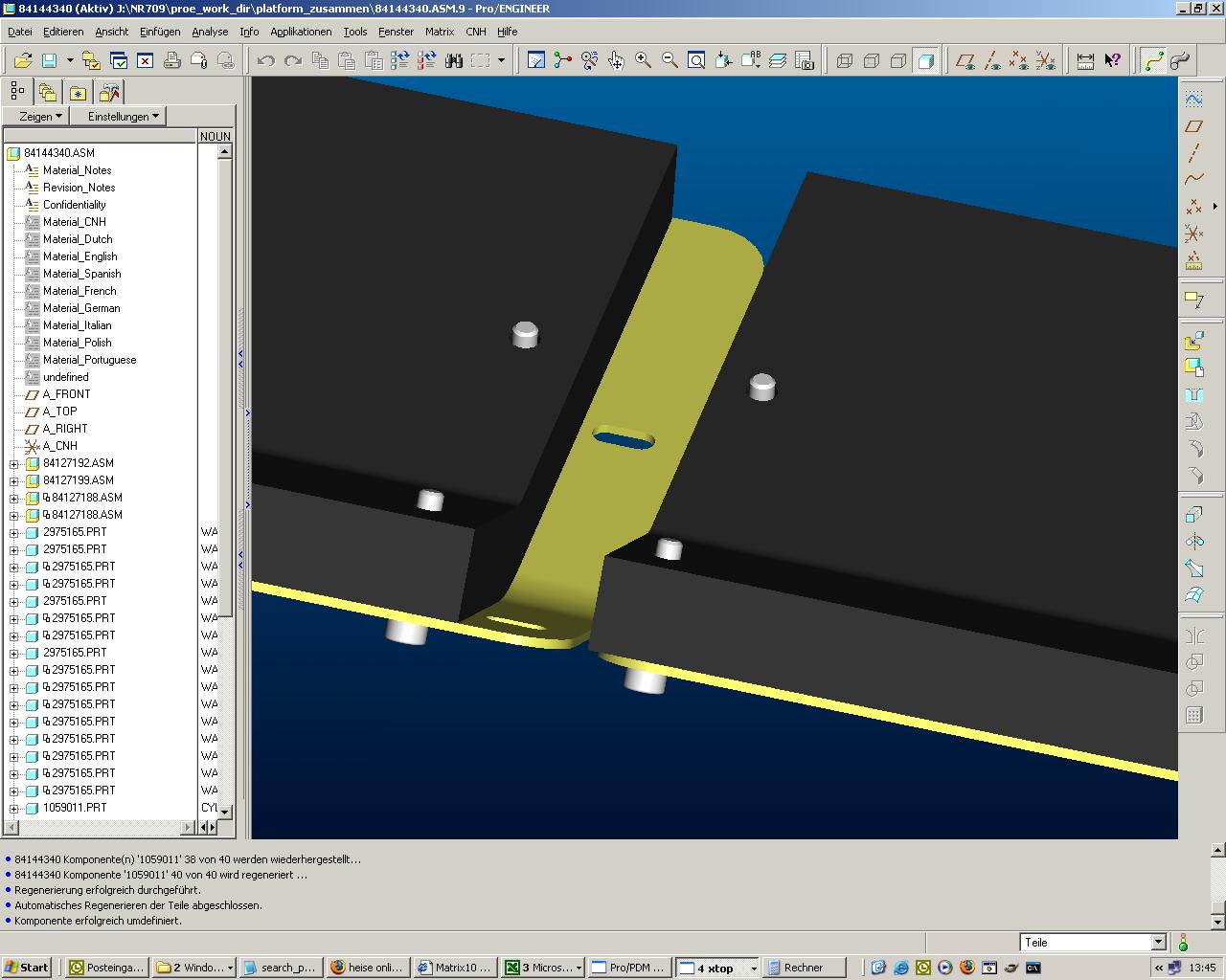

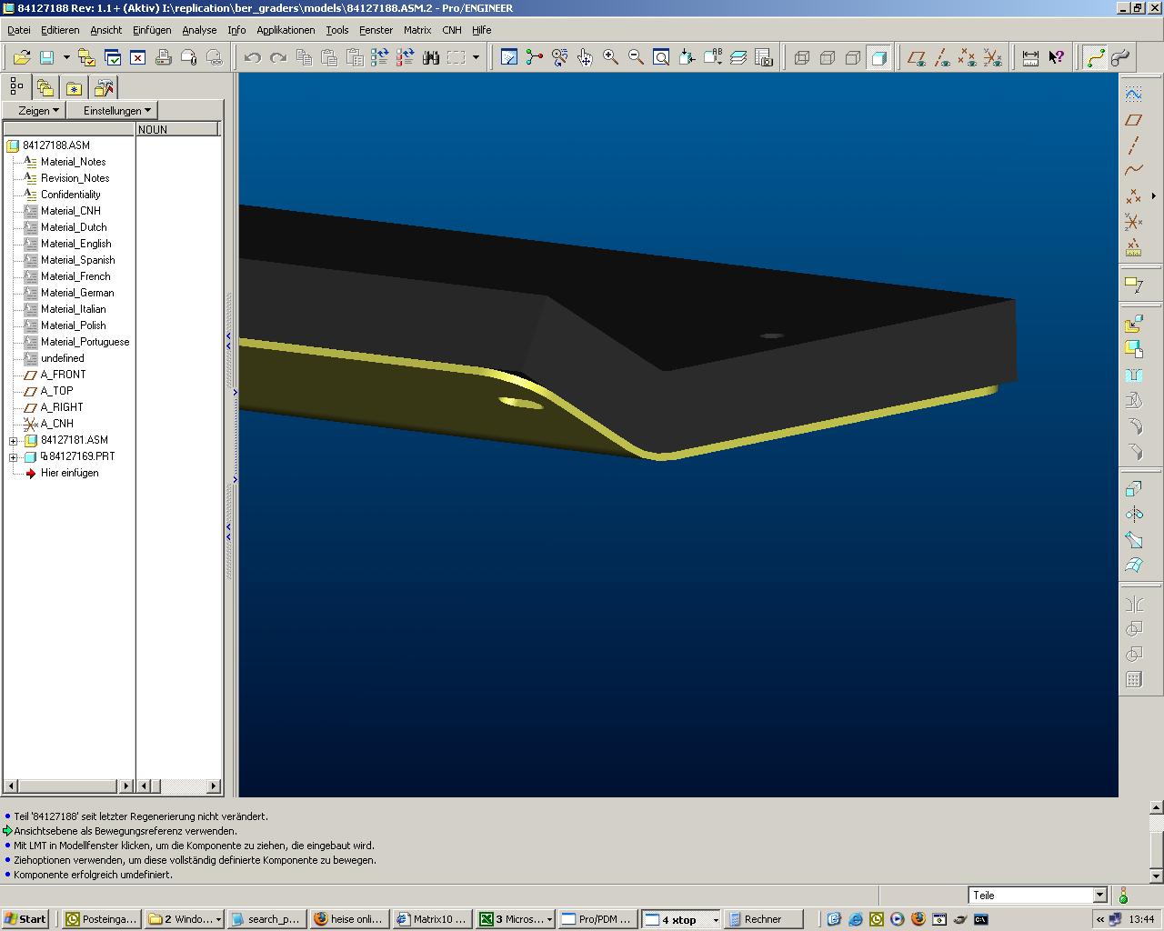

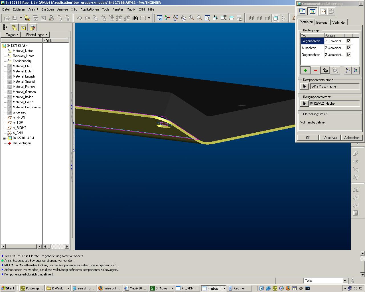

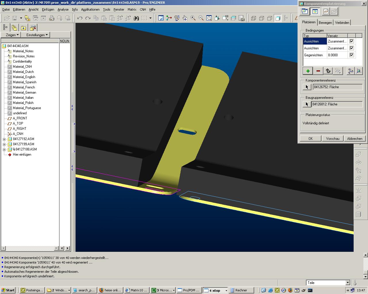

Meine kollegen und ich habe zunehmend Probleme mit WF2. Siehe Bilder.
Völlig korrekt eingebaute Teile (wird ja auch als vollständig definiert bezeichnet, siehe bi_1.jpg) bekommen dann im Teilebaum die Darstellung für nicht vollständig definiert (bi_2.jpg).
Schlimmer noch, in der oberen Baugruppe tritt der selbe Effekt auf, und die Dämmmatte wird nicht richtig ausgerichtet. (bi_3.jpg und bi_4.jpg)
Dieses Phänonomen tritt immer wieder auf, aber erst seit WF2. Es lässt sich manchmal beheben durch entfernen der Teile und erneutem Einbau. Aber das kann nicht der richtige Weg sein.
Hat jemand ähnliche Erfahrungen oder gar die Lösung ?

Wahrscheinlich ist in der Unterbaugruppe "84127181" eine Komponente unvollständig platziert!?

erstellt am: 23. Jun. 2008 15:46    Editieren oder löschen Sie diesen Beitrag!  <-- editieren / zitieren -->   Antwort mit Zitat in Fett Antwort mit kursivem Zitat    Unities abgeben: 1 Unity (wenig hilfreich, aber dennoch)2 Unities3 Unities4 Unities5 Unities6 Unities7 Unities8 Unities9 Unities10 Unities
Treffer !
Das war es tatsächlich. Ich hatte nicht bis "unten" alles nachgesehen.
Jetzt muss ich alle anderen Probleme dieser Art mal darauf untersuchen.
Eigentlich ist die Lösung peinlich einfach.
Danke !

Verdächtig sind eigentlich die 3 ersten Unterbaugruppen. In einer von diesen befindet sich mindestens eine eingesetzte Komponente. Die ist durch ein einzelnes Viereck im Modellbaum zu erkennen. Alle Komponenten die dieses Teil referenzieren erhalten dann dieses doppelte Viereck das sie als Kind einer eingesetzten Komponente identifiziert.
