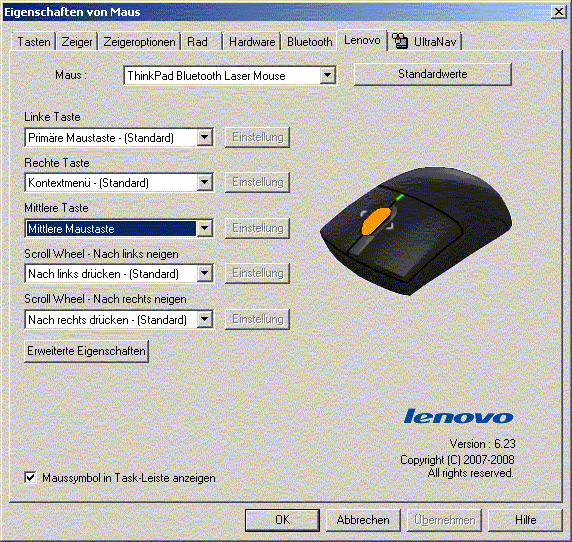

Habe mir vor kurzem ein geiles Lenovo Bluetooth Laser Mouse zugelegt, leider musste ich nach der Installation feststellen, dass das Zoomen im ProE nicht mehr funktioniert.
Mit der bisherigen USB HID-Konforme-Maus geht es wunderbar.
Hat jemand eine Idee, ob es irgendwo eine Einstellung gibt, damit das Zoomen auch geht?

Du mußt im Mausteiber die Funktion für die MMT auf "mittlere Maustaste" stellen.

Hi Meike und Danke für die Schnelle Antwort.
Die Einstellung habe ich bereits vorgenommen, leider ohne Erfolg. (siehe Anhang). Ich habe mir auch die anderen Beiträge hier angeschaut, und habe bereits alles versucht. Ich hatte gehofft es wäre eine Einstellung die man im ProE vornehmen muss.

Hi hi, hier auch der Schnapschuss.

Also die Lösung zur Problem war einfacher als gedacht: Ich habe die mitgelieferte Maus-Software deinstalliert, und nun kann man die Maus ganz normal benutzen: zoomen, scrollen usw.
