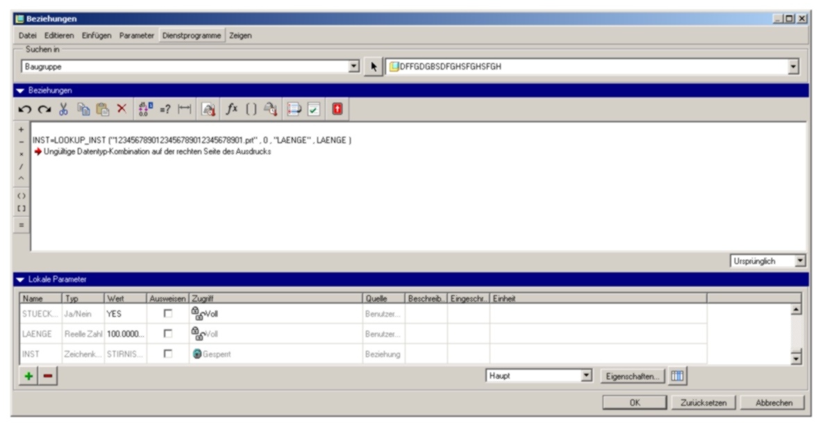

Hallo liebes Forum,
es gibt hier so einige Beiträge, die diese Funktionalität Lookup_INST eigentlich schon beschreiben, erklären..usw.
ProE sucht praktisch in einem Generischen Teil nach einer Instanz, welche am besten zu einem vorhandenem Wert (Parameter, Längenmaß...) passt, und baut diese Instanz in die Baugruppe ein.
Bestes Beispiel:  http://ww3.cad.de/foren/ubb/Forum12/HTML/003182.shtml#000001
Ich bin hier scheinbar an die Grenzen dieser Funktion gestoßen:
Es ist allgemein bekannt, dass ProE Dateinamenlängen bis 31Zeichen zulässt. Wendet man dieses jedoch mit der Lookup_Inst-Funktionalität an, so erscheint die Meldung wie im Bild angehängt. Es hat etwas gedauert bis ich herausbekommen habe, dass dies nur bis 28Zeichen funktioniert. Kann mir dies jemand bestätigen? wie kann man dies trotzdem erreichen, dass dies mit 31Zeichen funktioniert? Selbst wenn ich den Dateiname kürzer mache würde mir das nichts bringen, da die Datei von unserem PDM auf 31Zeichen belegt wird (DOK-ID wird im Dateinamen vermerkt).
Weiß jemand Rat?`

versuch mal ein "\"-Zeichen plus Zeilenumbruch zu setzen und dann weiterzuschreiben.

Hallo, Kalle-ok,
mit dem von dir erwähnten Umbruch ändert sich nichts. Das hab ich vorher auch schon versucht. Ausserdem würde der Beziehungseditor diesen Umbruch selbst reinmachen.
Das Problem liegt wirklich nur daran, dass das Generic für diese Funktionalität nur max. 28zeichen haben darf. also in dem Falle würde es funktionieren, wenn da stehen würde:
INST = LOOKUP_INST ("1234567890123456789012345678.prt" , 0 , "LAENGE" , LAENGE )
Allerdings müsste ich mein Generic dann auch genauso benennen, was ich aber nicht möchte / darf. (PDM benennt nach dem einchecken wieder auf 31Zeichen um)

Wenn das PDM nur generische Teile umbenennt und keine Varianten, könnte man es folgendermaßen lösen:
In diesem Teil eine Variante reinschreiben mit einem Namen kürzer als 29 Zeichen, in dieser Variante die anderen Varianten erzeugen, also eine verschachtelte Familientabelle.
In der LOOCKUP_INST-Funktion kann man so die Variante mit dem kurzen Namen benutzen,
auch wenn dieses Teil nicht verbaut wurde und auch nicht das oberste generische Modell ist.

Hallo Arni,
nicht ganz korrekt... das PDM benennt sowohl die Generics als auch die Instanzen um. Der Clou ist ja, dass mit dieser Lookup-Inst-Beziehung keine Generics länger als 28Zeichen angenommen werden, jedoch aber Instanzen mit 31Zeichen aufgefunden werden können.
Das ganze ist Unabhängig also vom PDM-System, denn ich versuchte auch Generics zu verwenden, die noch nicht im PDM eingecheckt sind, da meckert die Lookup-Inst-Beziehung ab dem 29.Zeichen!
Ich hab mich mittlerweile mit einem Workaround abgefunden, und eine im PDM vorhandene, ungültig gesetzte Datei vom Datenimport verwendet, wo der Dateiname noch vom Originalzustand (also auch kleiner 28Zeichen)war.
