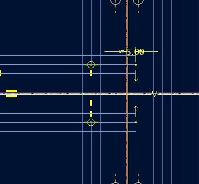

Hallo allerseits,
leider finde ich über die Suche
„Waterline unterbrechen“ oder „Kühlbohrung unterbrechen“
keine Einträge.
Folgendes Szenario:
In einer Werkzeugplatte existiert eine Kühlbohrung mit Endbedingungen (Einsenkung für Kupplung).
Die Bohrung geht durch die gesamte Platte und soll nun nachträglich in der Mitte unterbrochen werden um seitliche Querbohrungen einzubringen. (Siehe Bild)
In der Skizze kann zwar die Linie getrennt werden, die Bohrung wird aber trotzdem durchgezogen.
Dieses ist auch bereits in der Skizze durch die beiden äußeren durchgezogenen Linien zu erkennen.
Kennt jemand hier eine Lösung um nicht alle Referenzen für das Gewinde in der Platte und für die Anbauteile in der ASM zu verlieren?
tausend und einen Gruß
Tom

Neue Kühlbohrung für die seitliche Bohrung erzeugen???
Sollen sich die Bohrungen treffen?

Ja, der Anschluss muss verlegt werden.
In dem beigefügten Bild sind die seitlichen Bohrungen auch schon eingebracht.
Mein Kollege hat die bestehende Skizze umdefiniert und ist dabei auf das Problem gestoßen.

Eine nachträgliche Unterbrechung der Kühlbohrungen  mit schon vorhandenen Endbedingungen läßt sich leider nicht realisieren.

ich denke da gar nicht so kompliziert.....
entweder refenziere ich eben die Anbauteile um, bevor ich die Endbedingung rausnehme (so viel ist ja auch nicht), oder ich backe da einfach einen Körper rein. Die Platte kann ja noch nicht fertig gebohrt sein oder?
Wenn du "schöne" Bohrerspitzen in der Zeichnung haben willst, dann bohr es nach....damit keine "blöden" Flächen durch gleiche Durchmesser entstehen, kann man auch die erste Bohrung kleiner machen bevor man nachbohrt......
aber in der Zeit wo ich diesen Beitrag schreibe hätte ich schon alle Möglichkeiten am Rechner durchprobiert
ansonsten schönen Tag noch............

Wir hatten ja schon selbst befürchtet, dass dieses nicht geht.
Aus diesem Grunde hatte mein Kollege bereits schon einen Rotationskörper mit Bohrerspitze eingebracht.
Danke für Eure Antworten.

Mit EMX ist das absolut einfach und schnell zu realisieren.

EMX hat sich bei mir leider verabschiedet und ist seit der Neuinstallation des PC`s leider nicht wieder mit installiert worden.
Schaue ich mir mal an, wenn unsere EDV mal wieder Zeit dazu hat.
Hilft ja auch leider bei einer bestehen Konstruktion, bei der die Bohrungen bereits ohne EMX erstellt wurden, auch nicht weiter.
