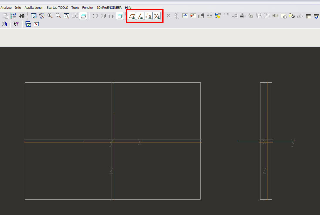

gibt es eine möglich die Standard Bezugseben, beim erstellen einer Zeichnung garnicht erst anzuzeigen?
sprich ich erzeuge eine Zeichnung möchte aber nie die Ebenen sehen wie im Anhang dargstellt,
gibt es dafür eine Einstellung?

Könntest Du Deine Absicht noch ein bisschen detailieren?
Denn die Ebenen werden nie automatisch in der Zeichnung gezeigt.
Hast Du vielleicht das Problem, daß beim Erzeugen der Ansichten die Ebenen sichtbar sind? (Man sieht zwei Linien, einen hellbtaune und eine graue)
Das hat nichts mit Zeigen/Wegnehmen zu tun.
Dafür deaktivierst einfach in der Symbolleiste das Symbol für die Ebenendarstellung.
Das kann man in der config.pro auch voreinstellen:
display_planes --> no

Sobald ich eine Ansicht einfüge und auf Ansicht von Vorne gehe,
sind die Ebenen Sichtbar, und ich muß über Zeigen wegnehmen die Ebenen entfernen. Was mir aufgefallen ist, das Startteil von Inneo hat bezeichnung vorn, rechts, oben siehe link und daran liegt es warscheinlich.
kann man trotzdem die Ebenen standard Mäßig wegfallen lassen.
das man eben nicht vorne, oben und rechts in der Zeichnung stehen hat.

Taurus, ich gehe mal davon aus, daß die Ebenen bei Dir in etwas so aussehen wie auf dem Bild.
Damit das nicht mehr der Fall ist, deaktivierst Du die rot umrandeten Symbole oben.
Oder: bevor Du die erste Ansicht platzierst, die Folien für die Bezüge ausblenden uns speichern.

Sind deaktiviert.
ich arbeite seid 4 Jahren mit ProE.
Die ebenen sind als Bezug vordeffiniert.
und werden deswegen in der Zeichnung und auch im Model immer angezeigt, man kann sie nur über Folie ausschalten.
Folie nennt sich Startbezüge.
Wenn ich eine Ebene von Hand erzeuge kann ich diese dann auch über die Buttons ausblenden.
Wie kann ich dem Startteil sagen rechts, oben und vorne?
So das der Button funktioniert?

Ja die ebenen heißen dann immernoch so nur man sieht dann das Starteil so, siehe anhang.
Was mich stört ist das beim Ändern des Startteiles dann nix mehr da steht vonwegen vorne,rechts, oben.

config.pro:
display_plane_tags --> YES
Meike

Danke Danke genau das habe ich gesucht Ü Regen

kann mir jemand erklären wie ich Spekan Batch dazu bringen kann,
aus einem Verzeichniss alle Modele auszuwählen und den Bezug,
der fälschlicher weise auf dem Startteil gesetzt war entfernen,
Danach abspeichern und eventuel auch noch die Folien vergleichen und bei Unterschieden es auf den jetzigen Standard bringen.
Sprich Bezugsachse = Achse Achsen Axis Bez_Achse Bezugsachsen E_ACHSEN u.s.s.
      Bezugsebene = Ebene Ebenen Bezugsebene Bez_Ebene u.s.w.
      Kurven      = Bezugskrv Bez_Kurve
Wäre super wenn mir das jemand erklären könnte funktionieren müßte es ja irgendwie.
Danke schonmal im Vorraus

Kann mir niemand helfen?

bei mcadcentral gibt es einen laaaaangen Thread
Mastering layers Q & A http://www.mcadcentral.com/proe/forum/forum_posts.asp?TID=34733&KW=gkbeer&PN=0&TPN=1
Er handelt auch von Regelfolien. Hier sollte eine Lösung dabei sein.

Danke für den Tip aber mein Englisch reicht dafür nicht aus.

Regelfolien.pdf
Hi Taurus1981,
U_Suess hat mal ein Anleitung zum Thema Regelfolien erstellt. Wenn du das in ein Mapkey packst sollte es auch mit Spekan Batch klappen. Hier die Anleitung...
Andy
