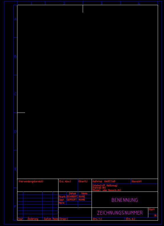

Hallo zusammen!
ich weiß, es gibt bereits eine Menge Beiträge zu dem Thema, ich hab allerdings noch keine Antwort auf meine Frage gefunden:
Ich suche einen Zeichnungsrahmen nach der DIN Norm. Wobei ich gerne den Rahmen + Schriffeld als Formatvorlage einfügen möchte.
Ich habe den Rahmen leider nur im AutoCAD Format vorliegen, würde ihn aber gerne in Pro/e WF2.0 verwenden. Importieren einer DRW Datei funktioniert leider auch nicht. Den Rahmen abzeichnen wäre natürlich eine möglichkeit, aber ich denke, es gibt genügend Vorlagen (man muss ja das Rad nicht neu erfinden)
Vielleicht könnte mir jemand einen solchen Zeichnungsrahmen zur Verfügung stellen?

Original erstellt von chris248:
Habt Ihr AutoCAD?
Wie wärs denn mit *.dxf, möglichst mit der Version 14/2000?

Vielen Dank für die Antworten....
Ich hab es mittlerweile geschafft, das dxf-File zu importieren. Zum Einen lag es am Dateinamen (Leerzeichen...) und zum anderem am Dateiformat (ich musste es wie erwähnt mit ACAD14 speichern).
In den Startup-Tools sind nur Vorlagen für ProE WIFI EDUCATION, die kann ich leider nicht verwenden!

Du öffnest einfach die DWG in ProE.
Du sagst dann nur noch welche Blattgröße.
Bei der Frage, ob die Zeichnung skaliert werden soll, damit sie in das Format paßt, sagst Du NEIN, damit Dein Schriftfeld die richtige Größe beibehält.
Dann mit JA bestätigen, wenn gefragt wird, ob das Blatt in der unteren linken Ecke ausgerichtet werden soll.
Nun löscht Du alles raus, was Du nicht brauchts und machst Dir aus dem Schriftfeld ein Symbol. In das Symbol bitte nur Texte, welche später nicht mehr geändert werden sollen.
Nun nimmst Du am Besten einen bereits vorhandenen Zeichnungsrahmen aus Proe und löscht dort das Schriftfeld raus. Das neue Schriftfeld als Symbol wieder einfügen. Nun legst Du eine Tabelle über das Schriftfeld und formatierst die so, daß Du Deine Texte passend in die Felder bekommst.
Wenn Du damit fertig bist auch diese Tabelle speichern.
Nun kannst Du Dir die anderen Formate vornehmen und das Schriftfeld und die Tabelle einfach nur noch einfügen.
