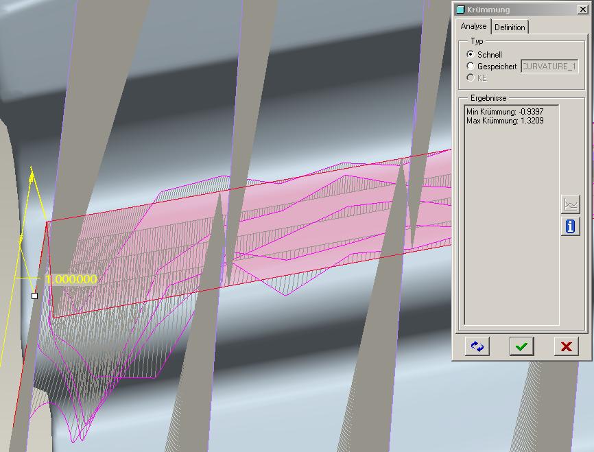

Servus, bin neu hier im Forum.
Mein Problem schaut folgendermaßen aus: ich muss den Abstand zwischen zwei eigentlich parallelen Flächen messen. Das Modell, das vermessen werden soll, ist durch eine Laseroberflächenvermessung entstanden. Da die Fläche nicht plan ist, ergibt sich jetzt das Problem, dass die Vermessung mittels Analyse->Messen->Abstand keinen 100%ig korrekten Wert liefert (die Größenordnung (1/10mm)stimmt, die Genauigkeit (1/100mm Bereich) ist aber zu schlecht.
Was kann man da machen?
Hinweis: ich habe sehr wenig Wissen, da ich erst vor kurzem die Einführung für Wildfire durchgemacht habe.
Wäre über Hilfe sehr dankbar.

Und nun kommen wir doch mal wieder zu der ursprünglichen Frage, bei der es nicht um die IE-Einstellungen ging.
Meiner Meinung nach kannst du da nichts machen, außer du verbesserst die abgetastete Oberfläche oder du modellierst das Teil nach.
Beides sind sicher nicht die Alternativen, welche du hören wolltest. Aber wenn die erzeugte Oberfläche nicht der tatsächlichen Oberfläche entspricht kannst du eben keine besseren Ergebnisse verlangen. Einen Filter wie bei der Rauhigkeitsmessung kann man für die Pro/E-Abstandsmessung leider nicht vorschalten.

@U_Suess
zu deinen zwei Lösungsvorschlägen:
das Nachmodellieren ist in diesem Fall nicht sinnvoll, da ich die eingescannte Geometrie eigentlich mit dem CAD Modell vergleichen will, um so Fertigungsabweichungen herauszufinden (zumindestens in der Theorie).
Zum zweiten Vorschlag. Wie geht das "verbessern der abgetasteten Oberfläche"?

Falls es jemanden interessiert, wie man so ein Problem lösen kann: Mir hat jemand den Tip gegeben, einfach Geraden durch die Mitte der Ebenen zu erstellen. Dann mit den Geraden und den Ebenen Punkte generieren. Diese Punkte dann auf Abstand vermessen, unter der Bedingung, dass als Projektionsrichtung die Senkrechte der beiden parallelen Ebenen verwendet wird.
Das hat bei mir funktioniert, da die Flächen in der Mitte eben waren; die Software vom Laserscanner hat aber Teile von den sich daran anschließenden Radien in die Fläche mit reingezogen, weshalb das normale Messen zu große Abweichungen brachte.
