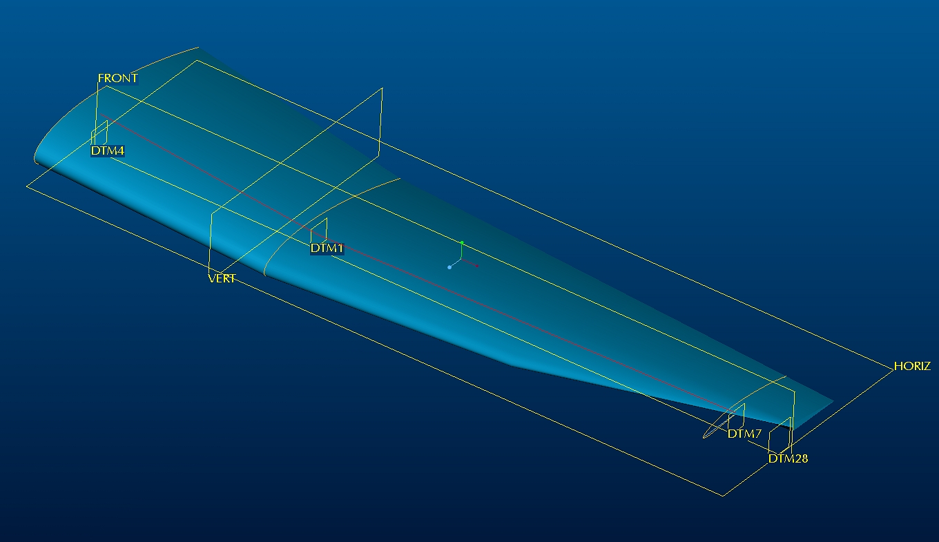

Ich bin dabei eine Tragfläche zu modellieren und will nun den Randbogen erzeugen. Die Tragflache besitzt eine geometrische und aerodynamische Schränkung, einen Knick und verjüngt sich zum Randbogen hin. Das Profil der Wurzelrippe und der Rippe vor dem Randbogen ist bekannt. Realisiert habe ich das über ein Zug-Verbund-KE.
So weit so gut!

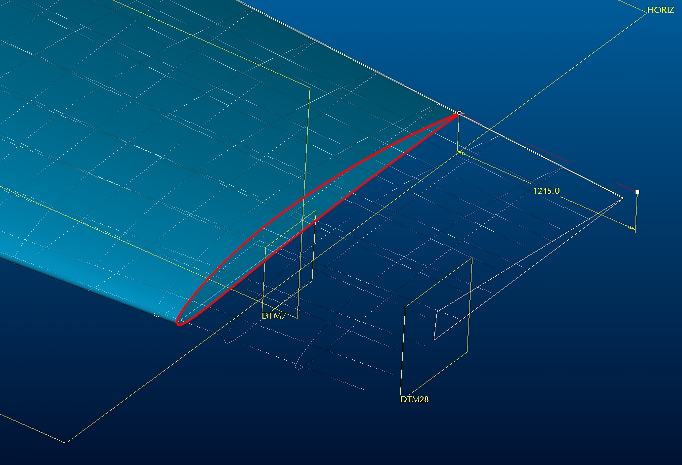

Jetzt möchte ich durch eine Flächenverlängerung erzeugen, da sich der weitere Profilverlauf im Bereich des Randbogens aus dem bisherigen Verlauf ergibt. Wenn man sich jedoch die Bilder anschaut, ist das Ergebnis meiner Bemühungen leider ziemlich ernüchternd, insbesondere da die vorhandene Fläche vom Verlauf her in Ordnung ist und die punktierten Linien der Vorschau genau das zeigen was ich will. Ich habe auch schon alle möglichen Optionen ausprobiert.
Was mache ich falsch?
Die Recherche im Forum hat leider keine Antwort auf die Frage ergeben.

spontan würde ich sagen, dass es an der umlaufenden Fläche liegt.
Da passiert einfach eine ganze Menge drin und meiner Meinung nach
ist der Zug-Verbund da nicht das Werkzeug erster Wahl.
Evtl. hilft es, Ober- und Unterseite separat mit Berandungsflächen
aufzuspannen und anschließend die Vorderkante sowie den hinteren
Übergang anzusetzen.

bei der Flächenverlängerung gibt es drei Optionen "gleich,tangential, angenähert". Versuch mal die Verlängerung mit den verschiedenen Optionen.

Generell ist die Flächenverlängerung problematisch, da hier keine eindeutigen mathematischen Bezüge für Radien-u nd Kantenübergänge bestehen (sonst hätte man diese ja auskonstruiert). Daraus resultieren die Auswahloptionen (Gleich, Tangential, angenähert). Besser: Auskonstruieren!

Das erklärt aber noch nicht, warum die punktierten Linien der Vorschau völlig in Ordnung sind, das Ergebnis aber so ein Blödsinn. Warum wird beispielsweise die Ursprungsfläche, die ja die Referenz darstellt, so stark verändert.

Erklären kann ich mir die Phänomene auch nur damit, dass die Mathematik nicht eindeutig geklärt ist und der Programmierer des Vorschaumoduls Ihrem Wunsch näher gekommen ist, als der Programmierer der eigentlichen Flächenverlängerung.
Ich kann nur aus meiner Erfahrung von Flächenverlängerungen in Verbindung mit ZugVerbund-Flächen oder Berandungsverbundflächen sagen, dass sie nur in sehr geringer Verlängerung optisch einigermaßen vernünftig funktionieren. Da mir das nicht reicht, verwende ich sei nicht mehr, sondern versuche die Ergebnisse durch sauber definierte Berandungen oder andere mathematisch eindeutige Verfahren zu erzielen.
