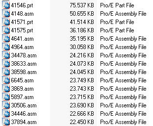

Ich habe hier ein Proe Baugruppenfile (.asm.1)
dieses file ist sehr gross, 56 MB was mich etwas wundert.
Ich bekomme diese datei nicht auf, obwohl in der Vorschau alles komplett zu sehen ist.
dieser asm folgen keine prt files. öffne ich diese datei meckert proe das er teile nicht findet. gibt es verschiedene möglichkeiten in proe baugruppen zu speichern??
brauche schnelle hilfe

die einzelnen parts (.prt) müssen im selben ordner wie die .asm sein. sonst meckert er...
wenn die parts woanders liegen, dann kannst du sie mit kurzreparatur, teil finden (oder so ähnlich) öffnen. aber haben musst du die einzelnen parts schon.

Da Pro/E - wie schon erwähnt - in der Baugruppe nur die "Regeln" zum Zusammenbau usw. speichert, aber nicht die Teile selbst, brauchst Du jetzt noch ein paar "Teile" (.prt).
Wahrscheinlich hast Du Dir nur die Baugruppe erhalten, damit fehlt die Hälfte.
Zum Transportieren eine Pro/E-Baugruppe bietet sich der Befehl "Datensicherung" in ein leeres Verzeichnis an, dabei werden alle nötigen (!) Bestandteile mitkopiert (keine Zeichnungen!).

und genau darin liegt mein problem. so eine grosse datei asm kenn ich unter Proe auch nicht.
Ja ich habe die datei von jemand anderen bekommen. selbst wenn es mit intralink gemacht wurde, müssen die dateien eigentlich kleiner sein.
was ich halt nicht ganz vestehe ist warum in der vorschau alles vorhanden ist aber beim öffnen der baugruppe fehler kommen.
Oder zeigt Proe E auch UG daten( auch asm) an und kann sie danach nicht öffnen? denke ich nicht.

Jetzt mal deutlich: Ist es nur eine Datei oder sind es mehrere.
Wenn es nur eine asm-Datei ist, dann kann es nicht gehen!
Original erstellt von krusher1974:
[...]was ich halt nicht ganz vestehe ist warum in der vorschau alles vorhanden ist aber beim öffnen der baugruppe fehler kommen.
Das kommt daher, dass man die Vorschau mit abspeichern kann - was aber noch lange nicht heisst, dass man es auch öffnen kann.

es ist nur ein einziger asm file. mehr nicht.
Nur ist dieser halt 56 MB gross.
und soviel ich weiss bietet proe nicht die möglichkeit eine baugruppe so abzuspeichern, das nur ein asm file rauskommt und keine prts dabei.

Eine große ASM-Datei kann verschiedene Ursachen haben.
  • Baugruppenmaterialschnitte
  • Vorschau
  • Querschnitte
  • vereinfachte Darstellungen
    IMHO bläht vor allem die Kombination aus den beiden ersten eine ASM-Datei auf.
    Um die Baugruppe in  Pro/E zu laden brauchst du die Part's
    HTH
