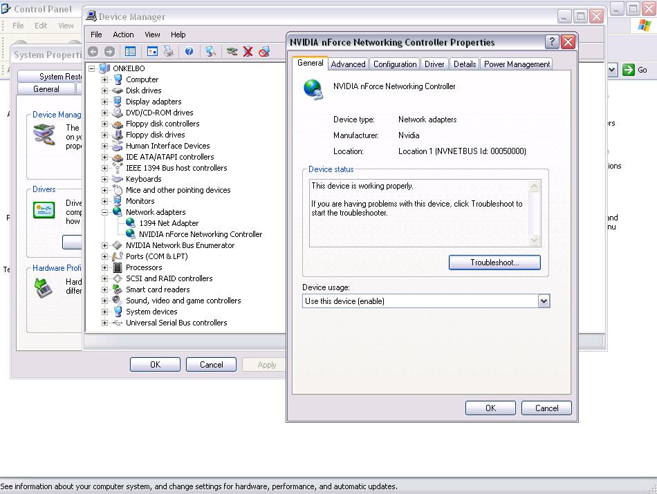

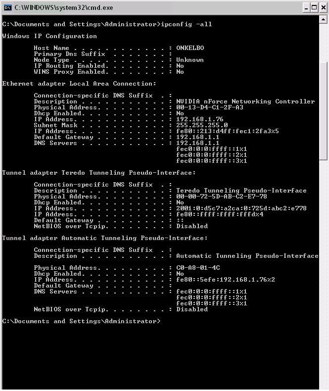

Ich bin am Ende. Vier mal habe ich versucht die Treiber zu aktualisieren
bzw. auch mal ganz alte auszuprobieren.
Kein reg Eintrag.
Ich habe mal ein paar Screens geschossen und hänge diese an.
Danke nochmal für eure Ratschläge.
Pro_Blem

Also: Wie auf untitled4 zu sehen, heißt die Firewire-Karte "1394 Net Adapter" und der Onboard-Ethernet Adapter "NVIDIA..."
Wie auf untitled3 zu sehen, tauch in der Registry aber nur die 1394er auf - Deshalb: Wie bereits mehrfach beschrieben: Installier die Karte einfach nochmal neu.
Sonst: Wie oben schon beschrieben, verwendet Deine nVidia IPv6. Ich denke nicht, dass dies notwendig ist!? Taucht in Deinen Netzwerkverbindungen die LAN-Verbindung des nVidia-Adapters auf? Wenn ja: RMT auf die Verbindung > Eigenschaften und dann im Reiter Allgemein die "Internetprotokoll TCP/IP Version 6" (oder so ähnlich) deinstallieren (keine Angst, das Protokoll kann in diesem Fenster genauso schnell wieder installiert werden)
