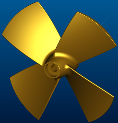

Im Anhang mal ein Propeller aus meiner Schmiede. Der hat zumindest eine
realistische Steigung sowie das erforderliche Blattprofil angedeutet.
Nur mit der Blattform hapert's halt noch ein wenig.
Vielleicht hat ja jemand noch einen Tip.
Schöne Grüße!
Felix
-->   X   <-- Hier Bohren für neuen Monitor

Hallo Jens,
hab's gerade nochmal probiert: bei mir lässt sich
alles problemlos zurückholen.
Anbei mal ein Bild.
Schöne Grüße!
Felix

erstellt am: 22. Mai. 2008 12:06    Editieren oder löschen Sie diesen Beitrag!  <-- editieren / zitieren -->   Antwort mit Zitat in Fett Antwort mit kursivem Zitat    Unities abgeben: 1 Unity (wenig hilfreich, aber dennoch)2 Unities3 Unities4 Unities5 Unities6 Unities7 Unities8 Unities9 Unities10 Unities Nur für ffabian1 10 Unities + Antwort hilfreich
das ist ja sehr merkwürdig, in WF4 kolabiert das zurückholen definitiv undd zwar am KE der Mantelfläche, kann das mal bitte jemand überprüfen!
lg jens

Hi zusammen,
bei mir kann das Teil auch nicht aufgerufen werden. Es hakt bei KE #20 in WF3 und WF4.
Detlef

Original erstellt von dbexkens:
Hi zusammen,
bei mir kann das Teil auch nicht aufgerufen werden. Es hakt bei KE #20 in WF3 und WF4.  :(
Detlef
Konnte es auch nicht öffnen ohne Fehlermeldung.
Sämtliche Radienwerte an dem PRT halbieren, dann geht es.

Tach ihr alle,
ist ja echt komisch, dass sich Files, die in WF2 ohne Murren und
ohne Geometrieprüfung handeln lassen, in WF3 und WF4 kollabieren...
Habe das Teil jetzt mal "am Stück" ins Netz gestellt.
Ist 2,5Mb groß, aber es würde mich trotzdem interessieren, ob ihr
es aufmachen und durchregenerieren könnt.
http://www.opus13.de/downloads/ffabian_propeller.prt.4
Danke für euer Interesse!
Felix

erstellt am: 22. Mai. 2008 20:55    Editieren oder löschen Sie diesen Beitrag!  <-- editieren / zitieren -->   Antwort mit Zitat in Fett Antwort mit kursivem Zitat    Unities abgeben: 1 Unity (wenig hilfreich, aber dennoch)2 Unities3 Unities4 Unities5 Unities6 Unities7 Unities8 Unities9 Unities10 Unities Nur für ffabian1 10 Unities + Antwort hilfreich
Dein Neues Teil geht in der WF4 Super! Aber an die Geometrie mußt wohl noch mal ran, auf alle Fälle außen und der Querschnitt der Flügel dürfte auch noch nciht wirklich Unterdruck erzeugen...
lg Jens

Hallo Jens,
hast du das Teil mal komplett unterdrückt und die KEs einzeln
zurückgeholt? Wenn ja, klappt das?
Die Datei ist nämlich original die selbe wie die zuvor unterdrückte/
gezippte Version.
Die nicht ganz fertige Geometrie ist ja gerade der Anlass für diesen
Fred gewesen... Bist du vom Fach?

erstellt am: 23. Mai. 2008 10:44    Editieren oder löschen Sie diesen Beitrag!  <-- editieren / zitieren -->   Antwort mit Zitat in Fett Antwort mit kursivem Zitat    Unities abgeben: 1 Unity (wenig hilfreich, aber dennoch)2 Unities3 Unities4 Unities5 Unities6 Unities7 Unities8 Unities9 Unities10 Unities Nur für ffabian1 10 Unities + Antwort hilfreich
wenn ich Dein Model unterdrücke und zurück hole kollabiert es wieder!
nun, vom Fach wäre jetzt zuviel gesagt, also zumindest, was Schiffspropeller angeht, aber ich habe vor einzige Zeit Strömungsimulationen an Turbinenschaufeln und Flügelprofilen mittels FEM gemacht....

Der Radius ID18 mit Wert R0.5 ist ziemlich wackelig, mal werden die Flächen ordnungsgemäß verrundet, mal nicht und dann bleiben Flächenreste übrig.
Ein Umdefinieren dieses Radius von Kante auf Fläche / Fläche brachte auch keine Verbesserung.
