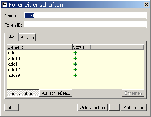

Hallo, wie schaffe ich es in einer Zeichnung vereinzelte Bemassungen auszublenden und diese später wieder einzublenden. Bisher habe ich eigentlich immer die Bemassung mit "erase" rausgenommen aber bei der Vielzahl von nicht gerauchten Masszahlen im HG würde es zu umständlich werden, wenn ich so bei dieser Zeichnung vorgehen würde. Geht es auch über die Layer Technik und wenn ja, wie muß ich es anstellen da einige Maße auch abgriffen wurden, also in der 2D Zeichnung erstellt wurden.
Danke für die Hilfe

In der Zeichung eine neue Folie erzeugen und die auszubelndenden Maße auf diese Folie legen.

Im Zeigen-Dialog kann man einstellen, dass nur weggenommene Bemaßungen gezeigt werden.

Ja das ist sehr schön aber wenn ich ca. 3000 Bemaßungen habe(etwas weniger sind es schon) und diese alle mal gesehen hab, dann funzt das nicht mit "nur" weggenommene zeigen.
Also bei einer Bemaßung habe ich es hinbekommen mit nen extra Layer aber wie bekomme ich die anderen darauf? Weiß nämlich nicht wieso es geklapt hat
Also wenn mir jemand das mal für ganz Blonde erklären könnte

Gut:
Sie erzeugen eine neue Folie und stehen gleich mal in Folieneigenschaften.
Hier können sie Elemente hinzufügen.
Wollen sie zu einer bestehenden Folie Elemente hizufügen, dann RMT auf die jeweilige Folie und die Elemente wählen welche hinzugefügt werden sollen.

... und wenn du noch ein Fuchs sein willst, dann gehste noch in die Regeln und definiertst eine. Nämlich alle selbsterzeugten Maße sollen auf die selbige Folie (beim Erzeugen)!

leider ist das aber die einzige Folie, die man in dem Fall per Regel erzeugen kann.  Da wären einige zusätzliche Suchoptionen recht gut.

Ja ok das mit den Standartbemaßungen habe ich hinbekommen. Danke auch mit Textbemaßungen hat es soweit funktioniert, nur habe ich leider einige, die ich, wenn das Hinzufügen Fenster aktiv ist, nicht auswählen kann  . Wie bekomme ich diese Bemaßungen in diese Folie?

Vergewissern sie sich, ob sie nicht eh schon drinnen sind.
