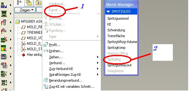

Hallo Jan
Wenn du im Spritzguss arbeitest und auch die dazu gehörige Lizenz besitzt
Kannst du auch die dafür vorgesehenen Befehle benutzen.
Ich modelliere nicht den Anguss am Spritzling sondern den Angusskanal im Werkzeug.
Eventuell sogar mit dem dazu gehörenden Befehl  „Kanal“. (Note 1 im Bild)
Wenn dann alle fertig ist muss man nur noch auf den Befehl „Spritzling“ (Note 2 im Bild)
drücken und man erhält in der Regel das Spritzgussteil mit Anguss.
Bei importierten Teilen kann der Befehl schon mal Rumzicken und wenn man BuW Mold
Verwendet hat, muss man eventuell die ein oder andere Kühl und Schraubenbohrung wieder wegschneiden.
Gruss Hannes
