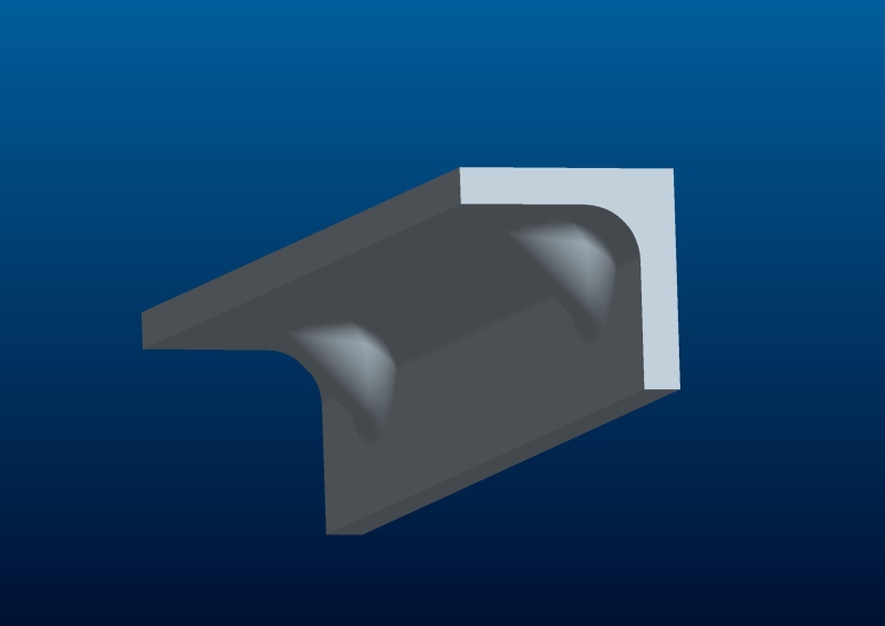

ich habe ein Problem mit der Erzeugung von Sicken. Ich habe schon die ProE-Hilfe und die Suchfunktion hier im Forum genutzt (gibt einige Threads zu diesem Thema), aber bin bis jetzt leider zu keinem Ergebnis gekommen.

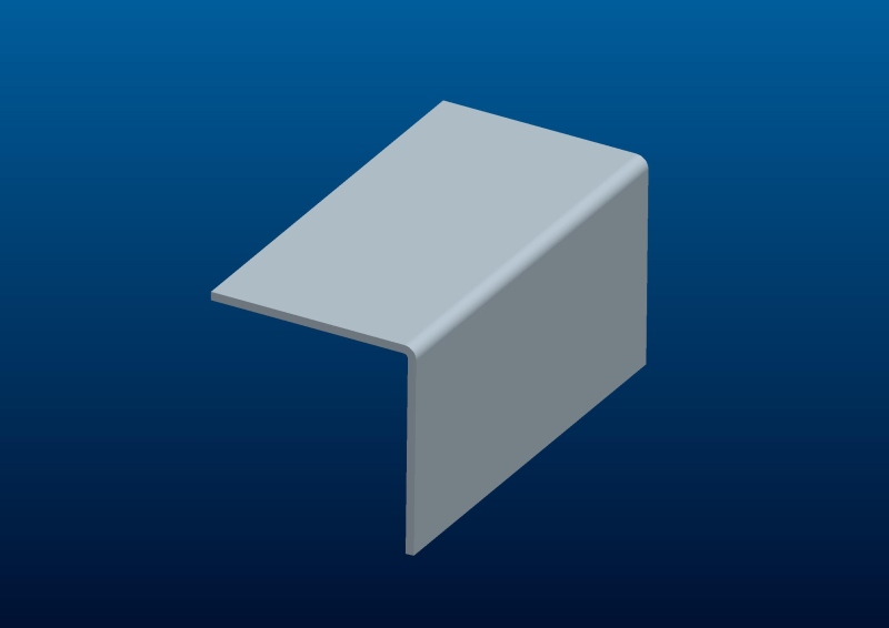

Ich habe ein "ganz normales" Winkelblech (siehe Bild) und möchte 2 einfache Sicken in die Biegekante bringen. Dazu hab ich ein weiteres Modell als Prägestempel erstellt (siehe zweites Bild).
Dann gehe ich über Einfügen -> Form -> Sicke -> Prägestempel -> Referenz. Anschließend wähle ich die entsprechende Datei mit der Geometrie des Prägestempels aus und Platziere sie korrekt.
Leider erzeugt er dann jedoch die gewünschten Sicken nicht:
"KE # 7 (SICKE), TEIL WINKEL, konnte nicht regeneriert werden.
KE-Geometrie konnte nicht erzeugt werden."
Kann doch eigentlich nur eine Kleinigkeit sein, die ich falsch mache bzw. falsch verstanden habe, oder?

Kann es sein dass du mit deinem Werkzeug auf eine
andere Blechstärke kommst?
Kann es nicht nachprüfen deshalb ist es nur eine Vermutung.

Hallo CadKD,
danke für die schnelle Antwort. Wie beeinflusst das Werkzeug denn die Blechstärke? Dachte die Blechstärke bleibt immer konstant und die Form passt sich der Werkzeugform an?
Ich habe allerdings soeben auch den Fehlergefunden und der hat tatsächlich etwas mit der Blechstärke zu tun. Meine Negativform der Sicke war mit 2mm verrundet. Bei einer Blechstärke von 2mm wäre es auf der Innenseite somit zum Radius 0 gekommen. Habe nun den Radius am Werkzeug auf 3mm erhöht und nun funktioniert es. Ich denke, dass das der Fehler war.

Du darfst für den Prägestempel nur die eigentlichen Sicken benutzen.
ProE hat ein Problem mit dem Biegeradius in Deinem Stempelteil.
Ich würde nur eine der beiden formen erzeugen und dann kopieren oder mustern.

Hallo Meike,
ich nehme an du meinst den Innenradius des Winkels des Werkzeugs? Der hat den gleichen Radius wie der Außenradius des Winkelprofils, das versickt werden soll. Da macht der Radius auch keinerlei Probleme.
Ich gebe dir Recht, dass es die bessere Lösung wäre das Werkzeug für nur eine Sicke zu erstellen und die Sicke im Bauteil entsprechend zu mustern.
