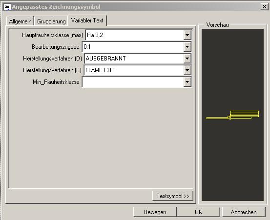

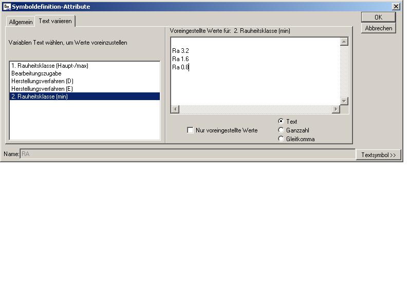

Hallo zusammen
ich möchte bei den Symboldefinition-Attributen einen "leeren" Standardtext vorgeben. Soll heissen die User können bei den voreingestellten Werten einfach standardmässig nichts eingeben (=einfach den Standard stehen lassen). Aber falls notwendig soll es möglich sein, alle anderen voreingestellten Werte über das Pull-Down Menü auszuwählen.
Einfach mit einem <Enter> auf der ersten Zeile und erst dann mit den Werten anfangen funktioniert nicht, da ProE (WF2 m160) die Zeile mit dem Enter einfach mit dem ersten Wert überschreibt, sobald ich aus der Attribut-Definition aussteige.
Kann man dies so realisieren wie ich möchte oder geht das grundsätzlich nicht?
Vielen Dank für eure Bemühungen schon im Voraus

Guten Morgen.
Ich nehme dann immer einen Punkt. Ist zwar nur ein Notbehelf, aber der Punkt fällt nicht so auf.
Aus Unix-Zeiten erinnere ich mich da noch an ein geschütztes Leerzeichen, aber ich weiß den ASCI-Code dafür nicht mehr.
Aber vielleicht erinnert sich da jemand anderes noch drann.

Vielleicht ist es auch das falsche Herangehen an die Sache. Wenn ein bestimmter Wert in einem Symbol leer bleiben kann/soll, dass sollte dieser Wert vielleicht als wählbare Gruppe erzeugt werden. Damit kommt man gar nicht in solche Bedrängnis. Allerdings ist die Erschaffung solcher Symbole eher eine Kunst. Diverse Dienstleister können davon sicher ein Lied singen, da diverse Erweiterungen solche Symbole enthalten. (@Meike  )

Alt+0160
HTML: & nbsp;

also mit <alt+0160> wäre es wohl möglich, aber ich habe mich tatsächlich auch umbesinnt und mache nun eine für sich anwählbare untergruppe.
aber ist wirklich etwas vom mühsamsten was man so im 2d teil von proe machen kann. weiss nicht ob das eine kunst ist oder einfach nur sadismus, wenn man sich da durch arbeitet (durch arbeiten muss!)

noch eine ergänzende frage:
wie kann ich eigentlich die reihenfolge der variablen Texte verändern?

Nur über die Reihenfolge in der Du sie im Symbol erzeugst...
