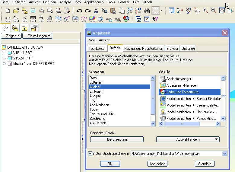

Ein sonnigen guten Morgen,
ich habe die SuFu genutzt aber unter Befehlsleiste nur einen Beitrag gefunden :-(
Es geht darum, dass ich zur zeit ziemlich viele Bauteile nach definiere bzw. die Farben in der prt neu vergebe. Dazu habe ich mir das Icon in die Befehlsleiste gelegt. So wie ich es mit den anderen Befehlen wie Messen usw. auch gemacht habe.
Nun speichert er leider die Einstellung für den Farbmanager nicht, denn diess Icon ist jedes mal nach einem Neustart wieder weg. Die anderen Befehle ich ich zur gleichen Zeit damals in die Leiste gepackt habe, bleiben da.
Kann mir jemand sagen, woran dieses liegt?
Spitze wäre natürlich (wie ich es hier gewohnt bin) wenn jemand mir die Abhilfemaßnahme nennen könnte.
Danke und Gruß
Karsten

Also ich mein das wie auf dem Bild was ich beigefügt habe (Farbe und Farbeffekte).
Die ist in meiner Standardleiste (Ansicht) nicht drin.
Karsten

Bist Du Dir sicher, das Deine config.win, in der das gespeichert wird, an der Position wie im Fenster unten abgebildet (irgendwas mit N:\Zeichnungen_Kühllamellen....) richtig aufgehoben ist, bzw. das ProE diese config.win beim Start auch anzieht?

Du mußt deine geänderten Einstellugen speichern.
Normalerweise ist unten in dem fenster für die Einstellungen ein Haken bei "Automatisch speichern in".
Dort steht dann Dein aktuelles Arbeitsverzeichnis drinn.
Die Einstellungen werden dann beim Starten von ProE nicht mit angezogen.
Irgendwo bei Euch ist eine config.win hinterlegt, die bei jedem Start gezogen wird.
Du gehst wieder in das Fenster für die Einstellungen, nimmst den Haken beim automatischen Speichern raus, legst dein Symbol in die Symbolleiste und sagst dann #Datei #Einstellugen speichern. Jetzt mußt Du wissen, wo Eure config.win gespeichert ist.
Aber ACHTUNG: Wenn Ihr mehrere seid, und die datei auf dem Sever liegt bitte unbedingt vorher mit dem Admi sprechen. Denn dann bekommen alle Kollegen beim nächsten Start deine Oberfläche.
Du kannst Auch die automatisch gespeicherte config.win in dein Startverzeichnis schieben.
Der Unterschied: beim automatischen Speichern werden nur die Änderungen gespeichert. Wenn Du über #Datei gehst, wird die gesamte Oberflächeneinstellung gespeichert.

In der Tool-Leiste Ansicht scheint es bei Dir auch nicht drin zu sein sondern in einer Anderen. Aber Du kannst es doch dorthin schieben. Du mußt eben nur, wie gesagt, in der config.win speichern, die beim ProE-Start auch angezogen wird.

Achte mal auf die Ladereihenfolge der CONFIG.WIN (wie bei CONFIG.PRO).
Möglicherweise werden mehrere CONFIG.WINs geladen, die sich gegenseitig behakeln.

Ah danke nun hats geklappt, er hat es mir doch wirklich in die Falsche config gespeichert, was ich pers. seltsam fand, da er die Icon´s für Abstand usw. damals in der richtigen gespeichert hat. Naja habe ich wohl nicht richtig aufgepasst.
Danke Euch und es war doch so einfach! "Asche auf mein Haupt"
