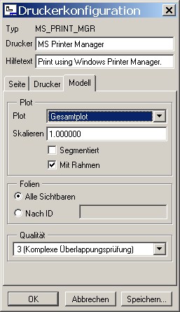

Deine paper size Variablen sind in inch angegeben!
Möglicherweise hat´s damit was zu tun?!
Schau auch mal in den Druckereinstellungen nach. z.B. ob die Konfiguration auf Gesamtplot steht (siehe jpeg)
Beste Grüße MiHo

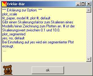

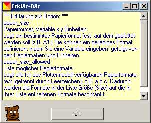

arossbach
Ingenieur Masch.bau
Beiträge: 1181
Registriert: 13.06.2001
CREO 4
simufact.forming 13
32 GB RAM
Grafik: NVIDIA Quadro 4000
erstellt am: 13. Mai. 2008 12:23    Editieren oder löschen Sie diesen Beitrag!  <-- editieren / zitieren -->   Antwort mit Zitat in Fett Antwort mit kursivem Zitat    Unities abgeben: 1 Unity (wenig hilfreich, aber dennoch)2 Unities3 Unities4 Unities5 Unities6 Unities7 Unities8 Unities9 Unities10 Unities Nur für Yeti-Pelz 10 Unities + Antwort hilfreich
eigentlich selbsterklärend: siehe Bilder.
hope that helps...
-Axel-
