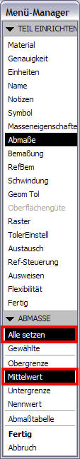

hab da mal wieder ne Frage, die ich selber nicht beantworten kann. Hoffe auf eure Mithilfe...
Kann man Mittelwerte eigentlich in der Config-Option abspeichern, damit man es nicht bei jedem neuem Bauteil von Hand ändern muss? Wenn ja, wie?
Und was auch von Interesse ist:
-Wie verhält es sich im ZSB.? Kann man einen ZSB komplett auf Mittelmass setzen?
-Was passiert mit Extern Geom Copies, werden die auch auf Mittelmass gesetzt?
Vielen Dank schon mal

Original erstellt von Kagari:
und wie erstelle ich den? *liebguck*
Einfach die Befehlsfolge
Editieren -> Einstellung -> Abmaße -> Mittelwerte [1]
als Mapkey aufzeichnen und selbiges abspeichern, bei Bedarf auch als Button irgendwo hinlegen.

erstellt am: 06. Mai. 2008 11:04    Editieren oder löschen Sie diesen Beitrag!  <-- editieren / zitieren -->   Antwort mit Zitat in Fett Antwort mit kursivem Zitat    Unities abgeben: 1 Unity (wenig hilfreich, aber dennoch)2 Unities3 Unities4 Unities5 Unities6 Unities7 Unities8 Unities9 Unities10 Unities Nur für Kagari 10 Unities + Antwort hilfreich
Wenn Ihr den Mittelwert immer braucht, dann stellt das Ganze doch einfach in den Startmodellen ein.
Wie von JPietsch beschrieben einstellen und das Startteil/Startbaugruppe abspeichern.
Dann wird die Einstellung für alle Geometrien übernommen.

Eine Voreinstellung in den Startmodellen funktioniert meines Wissens nicht, da die Abmaßänderung nur an schon vorhandenen Maßen wirksam wird.
Auch kann man in einer Baugruppe nicht komplett die Abmaße ändern.
Externe Kopiegeometrien bleiben so eingestellt wie das externe Modell.
In der Baugruppe kann man alle Maße (oder ausgewählte) auf Baugruppenebene ändern und jeweils ein Untermodell (Teil oder Baugruppe) ändern.
Eine Vielauswahl der Modelle funktioniert hier nicht.
Wenn ein Modell in der Baugruppe mehrfach verbaut wurde, kann man aber unterschiedliche Abmaßeinstellungen vornehmen.

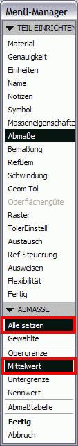

Original erstellt von arni1:
Du mußt nur auf "alle setzen" umschalten.
Und wenn konsequent immer mit dem Mittenwert gearbeitet wird (also bei Import von Daten nachträglich auf Mittenwert umstellen), gibt es auch keine Probleme mit den Baugruppen.

Nein, funktioniert eben nicht!
"alle setzen" nützt wenig, wenn noch keine Maße vorhanden sind.
bei KE's, welche nachträglich hinzugefügt werden, gilt automatisch wieder Nennwert als Standard.
Oder es gibt wirklich eine config.pro Einstellung hierfür?!

config.txt
Leider bin ich noch nicht fündig geworden.
Als kleinen Trost gibts erstmal den Mapkey zum Kopieren in die eigene config.
Tastaturkürzel am für Abmaße Mittelwert.
