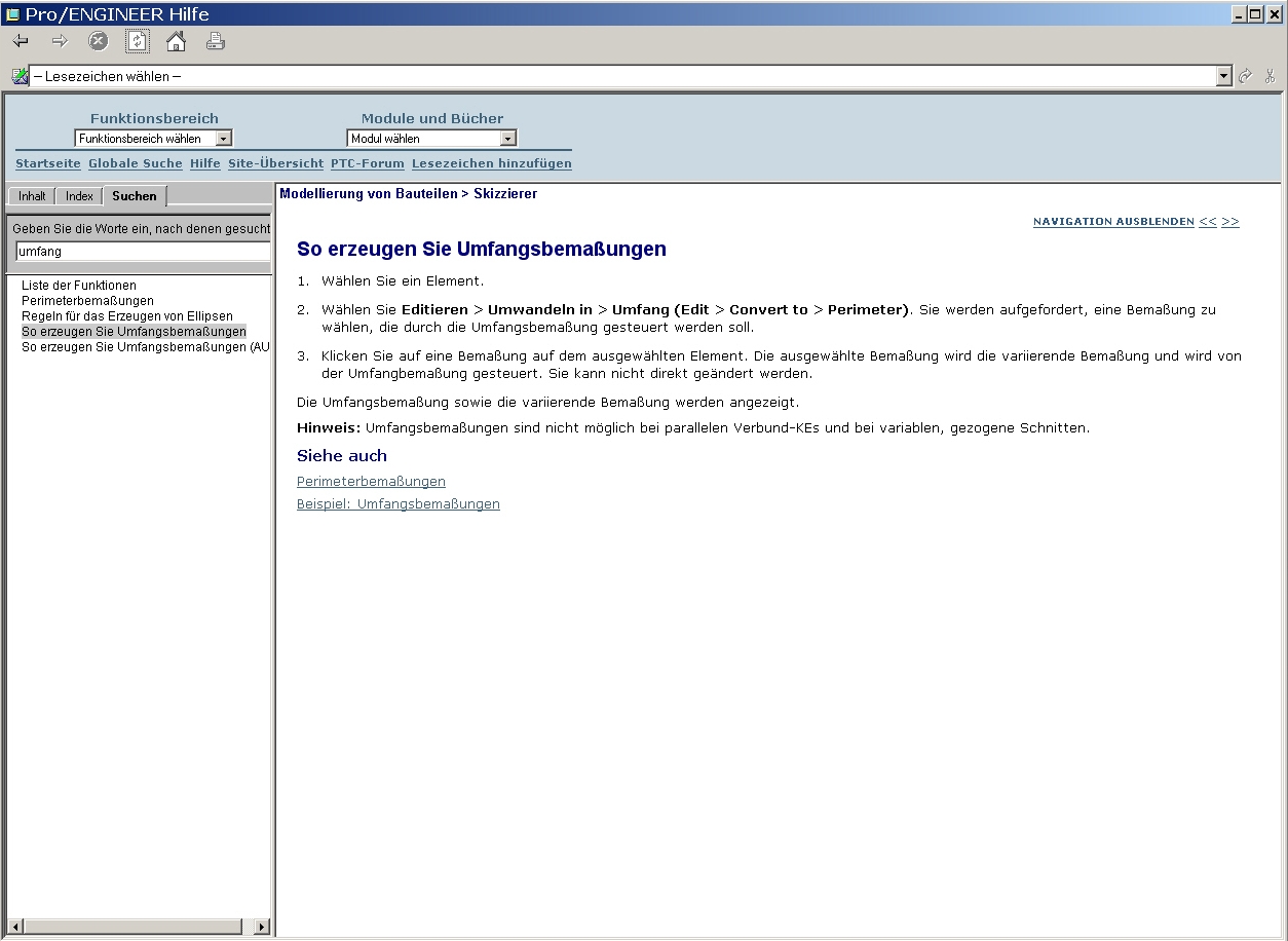

Wie kann man einen gebogenen Drahtring mit mit bestimmter Drahtlänge in verschiedenen Durchmessern mit gleicher Drahtlänge darstellen.
Ein Drahtring dient als Spannelement, umss daher in eingebautem Zustand und für die Zeichnung ohne Spannung dargestellt werden
a)dies ist möglich wenn man einen Punkt auf die Kurve setzt und diesen mit Abstand zum Kurvenbeginn definiert. (siehe Spannring.prt)
b)ebenso zum Einbauen als fexibel definiert über Parameter "eingebaut yes/no"
es ist in Proe leider nicht möglich im Skizzierer die Bogenlänge zu bemassen (vielleicht mal in einer "durch den Wind"-Version 2018) manchmal halt Proe der Kongurenz weit hinterher!!!!

Bogenbemaßung:
Klick auf Kreisbogen (ROT)
Editieren
Umwandeln in
Umfang
(1 Element wählen)
Klick auf die graue Radiusbemaßung

Dafür habe ich Verständnis, denn manchmal ist schon die Wahl des richtigen Suchwortes nicht ganz einfach. Wie in diesem Fall:
Im Hilfe-Center von ProE (manche nennen es auch unergründliche Tiefen des ProE  )einfach das Wort Umfang eingeben, das Modul Modellierung von Bauteilen hinzufügen und suchen. Bereits das dritte und vierte Ergebnis liefern die Lösung.
Kurioserweise liefert das Wort Umfangsbemaßungen keine Treffer. Flexibilität bei der Wahl der Suchbegriffe ist also gefragt .
Aber das sagt uns letztendlich: Wer richtig sucht, der findet auch.
