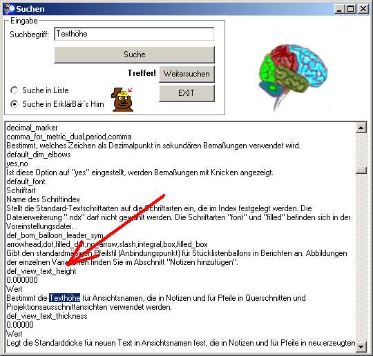

erstellt am: 29. Apr. 2008 14:08    Editieren oder löschen Sie diesen Beitrag!  <-- editieren / zitieren -->   Antwort mit Zitat in Fett Antwort mit kursivem Zitat    Unities abgeben: 1 Unity (wenig hilfreich, aber dennoch)2 Unities3 Unities4 Unities5 Unities6 Unities7 Unities8 Unities9 Unities10 Unities Nur für sonne1966 10 Unities + Antwort hilfreich
siehe Bild...
def_view_text_height
Zur Standardeinstellung wird es aber erst wenn in der z.B. din.dtl auch der Eintrag steht. In der config.pro muß aber auch der Eintrag
drawing_setup_file C:\blabla\..\din.dtl
stehen.
Die .dtl Einstellungen werden mit der drw abgespeichert.
-Axel-
