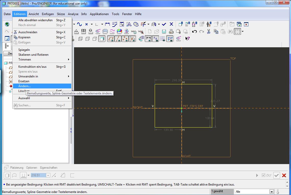

Guten Tag,
Und zwar habe ich das problem das ich die Maße im Skizzierer nicht ändern kann, es entstehen immer graue Bemaßungen.
Ich hatte gelernt das man mit Doppelklick auf die Bemaßung die Länge des Bauelementes ändern kann doch dies geht nicht.
Kann mir da jemand ein tipp geben ? Ist eine Einstellung in meinem Pro/e falsch?

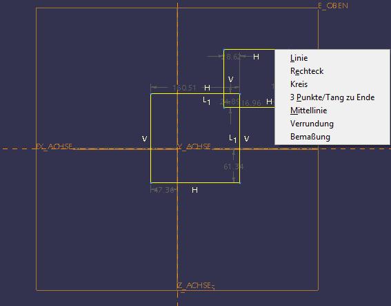

nein das geht nicht, ich kann zwar rechtklick machen und auf bemaßung klicken, trotzdem tut sich nichts.
ich habe jetzt auch noch bemerkt das ich im Arbeitsverzeichnis auf + Zeichen klicken kann damit der Baum aufgeht.
Aber wenn ich dann ein Teil Extrudieren will und dort dann ein + Zeichen ist kann ich draufklicken und es tut sich rein garnichts.

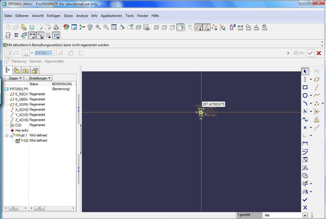

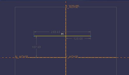

also der Num Lock ist ausgeschaltet. Aber das ist doch auch normal bei einem Laptop..
Ich habs mittlerweile geschafft das ich 3 mal Maße ändern konnte ( also das überhaupt das Eingabefeld für Werte kam, wie siehe Bild)
Dazu habe ich aber wahrscheinlich um die 500 Klicks benötigt. Die Trefferquote wird besser wenn man ganz weit raus-zoomt. Das lässt mich vermuten das Pro E oder Windows die Auswahlfläche zu klein macht.
Deshalb habe ich nur die Chance zu treffen wenn ich ganz weit rauszoome.
Kann man soetwas in Pro/e ändern? Oder Liegt das an Vista? ( Bei Kommilitonen geht es auf vista)
Liegt es an Tablet PC ?
ich glaube ich verzweifle noch
mfg dkarusell

Ändert sich die Farbe der Bemaßung, wenn du mit dem Mauszeiger darüber fährst ? Hast du mal den herstellereigenen Maustreiber gelöscht ?
Nein ändert sich nicht bleibt grau.

Kannst Du denn die Maße markieren und dann über den Ändern-Befehl bearbeiten?

Markieren funktioniert scheinbar ( unten steht 1 gewählt), wenn ich dann ändern drücke ( siehe Bild) passiert garnix...
Habt Ihr in der Uni (wo das Ändern per Doppelklick funktioniert) auch Vista?
dort ist WinXp drauf, aber auf Kommilitonen-Notebooks die auch Vista haben funktioniert es scheinbar ohne Probleme, ich habs schon gesehen.

habs auf den wert 19 hochgesetzt, ist unverändert... Gleiche Symptome wie vorher.
Was mir aufgefallen ist, das die Schrift der Bemaßung garnicht an den Zoomfaktor anpasst, ist das normal?
Ich meine ich kannte es so das die Zahlen mitzoomen... sagt mir wenn ich mich irren sollte.

Original erstellt von dkarusell:
...um 19:19Uhr...
Das oben gezeigte Kontext-Menü ist nicht das, welches erscheint, wenn Du eine Bemaßung angewählt hast!
Auch bei Deinem Screenshot von 22:35Uhr hast Du keine Bemaßung gewählt!
Irgendwie lässt mich das auf einen Fehler des Mauszeigers schließen.
Vielleicht doch (wieder) die GraKa (graphics win32_gdi)
