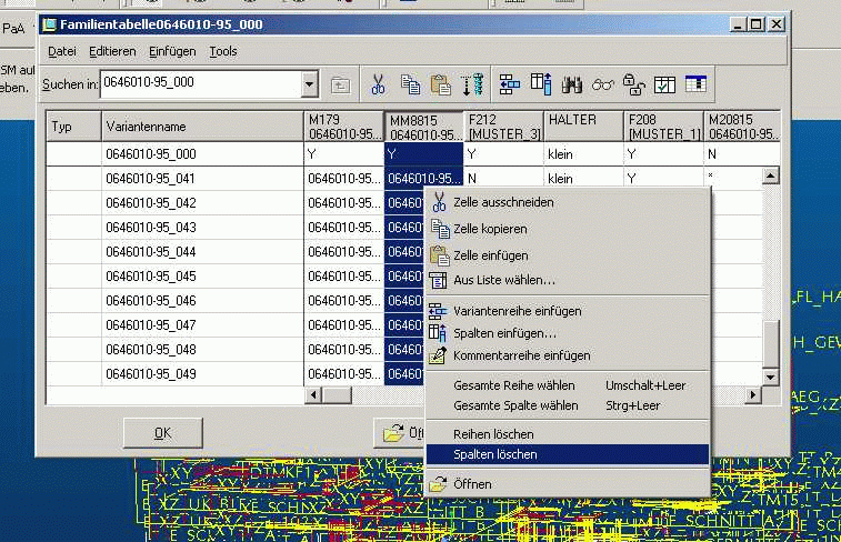

hallo zusammen
ich habe eine automatisch erstellt familientabelle erstellt und möchte jetzt aber ein paar spalten davon löschen.kann mir da vllt jemand weiter helfen? ich arbeite jetzt erst seit 3 wochen mit pro e und kann mich deshalb net so gut ausdrücken aber vllt wisst ihr ja was ich meine. das ziel ist halt dass wenn man an dem teil was ändert dass sich des dann auch gleich in der familientabelle ändert. vielen dank schon im voraus für eure bemühungen.

erstellt am: 23. Apr. 2008 09:25    Editieren oder löschen Sie diesen Beitrag!  <-- editieren / zitieren -->   Antwort mit Zitat in Fett Antwort mit kursivem Zitat    Unities abgeben: 1 Unity (wenig hilfreich, aber dennoch)2 Unities3 Unities4 Unities5 Unities6 Unities7 Unities8 Unities9 Unities10 Unities Nur für schmiddi88 10 Unities + Antwort hilfreich
Hallo schmiddi88 !
Willkommen im Forum !
Tools -> Familientabelle -> Spalte selektieren ->rechte Maustaste -> Spalten löschen
-Axel-
[Diese Nachricht wurde von arossbach am 23. Apr. 2008 editiert.]

Leider ist die Beschreibung nicht nur etwas wirr. Und das liegt zusätzlich noch an dem grässlichen AKÜFI und der permanenten Kleinschreibung.
Ich würde zwischen den Zeilen eher herauslesen, dass es sich dabei um eine Tabelle auf einer Zeichnung handelt. Aber das ist wirklich nur eine Vermutung, welche ganz schwach n meiner Kristallkugel zu sehen ist.

erstellt am: 23. Apr. 2008 10:13    Editieren oder löschen Sie diesen Beitrag!  <-- editieren / zitieren -->   Antwort mit Zitat in Fett Antwort mit kursivem Zitat    Unities abgeben: 1 Unity (wenig hilfreich, aber dennoch)2 Unities3 Unities4 Unities5 Unities6 Unities7 Unities8 Unities9 Unities10 Unities
ja es stimmt ich wollte die familientabelle in die zeichnung einfügen und hab es jetzt mit ein paar kolegen hinbekommen. den befehl nachdem ich gesucht habe war:&fam.inst.param.name!=          <- und da den name der spalte.
mfg schmiddi

das Zauberwort hieß :Wiederholbereich.
aber immerhin: eine Rückmeldung kam.
