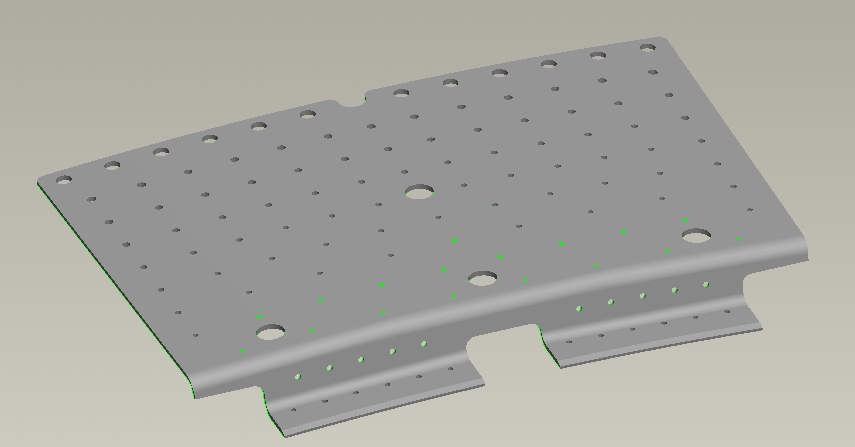

Frage: Kann man so ein Teil abwickeln inkl. Bohrungen, damit man die Bohrungen bereits vor dem Biegen, bearbeiten kann.
Es sind IGES-Daten, zurzeit haben wir es mit WF2 noch nicht geschafft, lässt sich aber in Autoform abwickeln, aber ohne Bohrungen.
Hat hier jemand Erfahrung ?

Leider kann man das anhand des Bildes sehr schlecht beurteilen. Sollten wirklich nur die zwei Biegungen zu einem Z-Profil vorhanden sein, dann müsste es gehen. Nicht einmal eine Fase kann Pro/E in der Zwischenzeit daran hindern, etwas abzuwickeln. Es kann allerdings sein, dass dies bei Import-KEs schon wieder anders aussieht. Habe zum Test ein Teil modelliert mit einer Fase.
Ich habe allerdings die Befürchtung, dass das Teil auch noch etwas gewölbt ist. Dann wirst du es IMHO nicht abwickeln können mit dem Blechmodul. Dieses ist nur für Biegeoperationen möglich, bei denen nur in eine Richtung gebogen wird.

Ich habe es immer so gehandhabt:
1) Blech erzeugen
2) abwickeln
3) bohren
4) zurückwickeln

vielleicht hilft Dir das "Flatten Quilt" Feature weiter:
#Insert #Advanced #FlattenQuilt
Es werden zwar keine maschinenabhängigen Faktoren berücksichtigt, aber zumindest ist Deine Fläche flach, und zwar mit Bohrungen...
