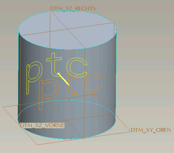

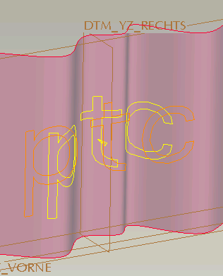

Hallo und guten Morgen.
Hab nun über ne Stunde gesucht, aber nichts gefunden, das bei mir funktioniert.
Ich habe eine einfache zylindrische Fläche und darauf soll ein Firmenlogo abgebildet werden. Das Logo hab ich als Skizze auf einer Ebene erstellt. Und die würde ich jetzt gern auf die Fläche abwickeln.
Wenn ich es mit Einfügen#Spezial#Abgewickelte Sammelfläche versuche, wird die Skizze nicht als Quell-Sammelfläche akzeptiert.
Lieber wäre mir allerdings auch eine geformte Bezugskurve, da wir schon ähnliche Teile haben (siehe Bild), bei denen das so gemacht wurde. Leider weiß keiner meiner Kollegen mehr, wie das ging.
Ich hoffe, ihr könnt mir weiter helfen!

Beim Projezieren wird das Logo zu sehr verzerrt! Kommt daher nicht in Frage.

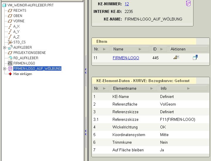

Das von Dir im Modellbaum (Anhang) verwendete Wickeln-Tool, geht IMHO nur, wenn Deine Skizzierebene tangential zur Mantelfläche ist und Du kannst nur auf eine Seite "abrollen"

erstellt am: 21. Apr. 2008 08:58    Editieren oder löschen Sie diesen Beitrag!  <-- editieren / zitieren -->   Antwort mit Zitat in Fett Antwort mit kursivem Zitat    Unities abgeben: 1 Unity (wenig hilfreich, aber dennoch)2 Unities3 Unities4 Unities5 Unities6 Unities7 Unities8 Unities9 Unities10 Unities
@Pro_Blem
Habs schon mit tangentialer Ebene und auch mit versetzten Ebenen versucht.
Wie ist die Menüabfolge um so eine geformte Kurve zu erzeugen?
   ... Elbstrandsitzer

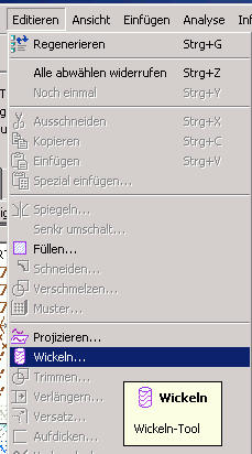

erstellt am: 21. Apr. 2008 09:39    Editieren oder löschen Sie diesen Beitrag!  <-- editieren / zitieren -->   Antwort mit Zitat in Fett Antwort mit kursivem Zitat    Unities abgeben: 1 Unity (wenig hilfreich, aber dennoch)2 Unities3 Unities4 Unities5 Unities6 Unities7 Unities8 Unities9 Unities10 Unities Nur für Elbstrandsitzer 10 Unities + Antwort hilfreich
Moin zusammen,
ich verstehe das Problem nicht...
Skizze erzeugen -> Skizze wählen -> Editieren -> Wickeln fertig!
Da ist Nichts verzerrt, eine Linie, die vorher 100mm lang war, ist es auf der Mantelfläche immer noch.
Einzige Einschränkung: man kann nur auf abwickelbare Flächen Wickeln (irgendwie ja auch logisch), also palanar, konisch, zylindrisch oder eine wie auch immer geartete Fläche, die nur in einer Richtung gekrümmt ist.

Bei mir kann ich sowas nicht finden. (Siehe Bild)
Geht das vielleicht auch über die Menüs?
   ... Elbstrandsitzer

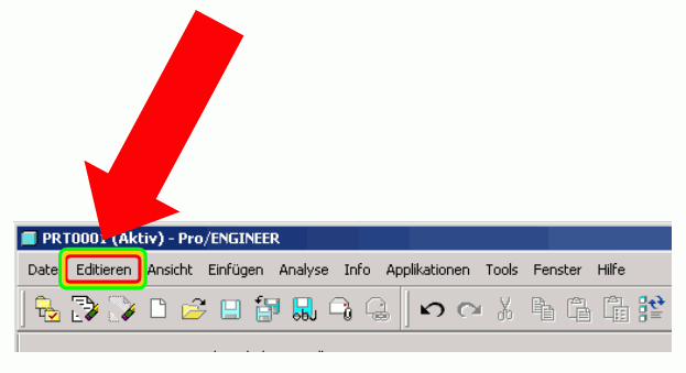

erstellt am: 21. Apr. 2008 09:45    Editieren oder löschen Sie diesen Beitrag!  <-- editieren / zitieren -->   Antwort mit Zitat in Fett Antwort mit kursivem Zitat    Unities abgeben: 1 Unity (wenig hilfreich, aber dennoch)2 Unities3 Unities4 Unities5 Unities6 Unities7 Unities8 Unities9 Unities10 Unities Nur für Elbstrandsitzer 10 Unities + Antwort hilfreich
Guckst Du Bild...

@cbernuth@DENC
Wenn ich die Skizze anklicke, dann auf "Editieren" gehe - dann sehe ich kein Menü oder irgendwas zum abwickeln. Vielleicht such ich an der falschen Stelle, aber ich komme da nicht weiter.
(Beim Projezieren auf eine gewölbte Fläche wird verzerrt - beim Wickeln nicht.)

erstellt am: 21. Apr. 2008 09:51    Editieren oder löschen Sie diesen Beitrag!  <-- editieren / zitieren -->   Antwort mit Zitat in Fett Antwort mit kursivem Zitat    Unities abgeben: 1 Unity (wenig hilfreich, aber dennoch)2 Unities3 Unities4 Unities5 Unities6 Unities7 Unities8 Unities9 Unities10 Unities Nur für Elbstrandsitzer 10 Unities + Antwort hilfreich
Hallo Elbstrandsitzer,
versucht Du das Editieren auf der rechten Maustaste?
Gemeint ist Editieren oben in der Menüleiste zwischen Datei und Ansicht

erstellt am: 21. Apr. 2008 09:52    Editieren oder löschen Sie diesen Beitrag!  <-- editieren / zitieren -->   Antwort mit Zitat in Fett Antwort mit kursivem Zitat    Unities abgeben: 1 Unity (wenig hilfreich, aber dennoch)2 Unities3 Unities4 Unities5 Unities6 Unities7 Unities8 Unities9 Unities10 Unities
OK, jetzt hab ichs!
Hab die ganze Zeit bei "Einfügen" und nicht bei "Editieren" gesucht!
Tausend Dank!!!
   ... Elbstrandsitzer
