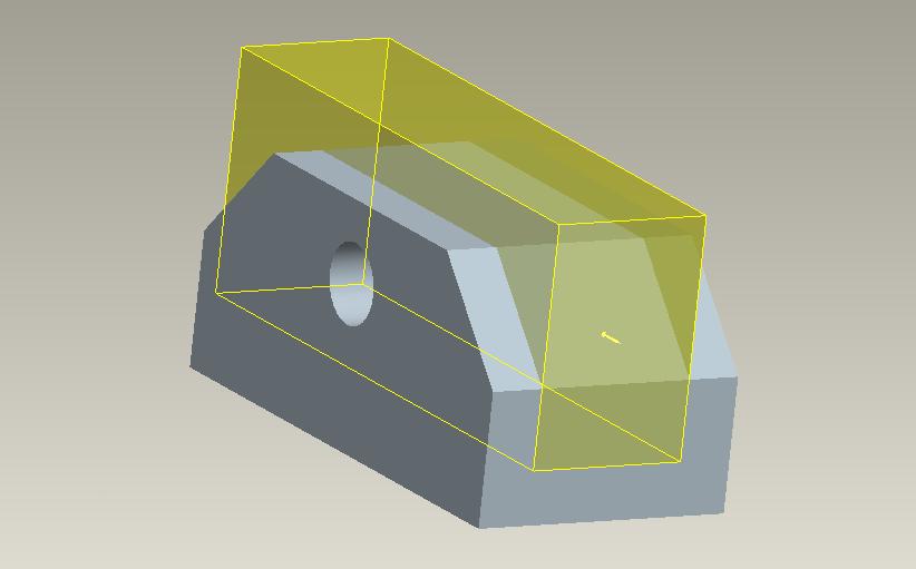

ich habe folgendes Problem: Ich habe einen Körper mit Bohrung erstellt (im angehängten Bild grau) jetzt möchte ich eine Nut in den Körper schneiden (gelb dargestellt). ProE Wildfire 4.0 bringt mir jetzt immer eine Fehlermeldung, weil das Material ja an der Stelle der Bohrung schon fehlt.
Natürlich könnte ich erst die Nut und dann die Bohrung machen, aber ich möchte Wissen was ich falsch mache?  Hatte das Problem bei einem anderen Bauteil schon einmal.
Ich hoffe mir kann jemand helfen.

Wie lautet denn die Fehlermeldung ?
Deine Nut geht wirklich durch den ganzen Körper?

Sicher das die Option Material entferenen aktiviert ist? Mit fehlt auf dem Bild ein Pfeil für die Materialrichtung, die entfernt werden soll. Wenn Material hinzufügen und die Option durch alle gesetzt ist, geht das z. B. mit Material erzeugen nicht.

Hallo Pefa,
wie J.Sailer schon geschrieben hat, stellt Sein Bild die Option Material hinzufügen dar.
Zum einen fehlt der Pfeil für Materialrichtung des zu entfernenden Materials und zum Anderen ist die Vorschau gelb schattiert.
Wenn Du Material entfernen sagst, sind in der Vorschau nur die Kanten gelb.
Aber eigentlich dürfte das keine Rolle spielen.
Ich bekomme in beiden Fällen keine Fehlermeldung.
Kannst Du uns die Fehlermeldung noch schicken und mit welcher Wochenversion arbeitest Du.
Ich habe das Teil mit WF4 M010 nachmodelliert und wie gesagt keine Fehlermeldung bekommen.

Der Fehler haz nichts mit der Bohrung zu tun.
Laut mir hast Du als Tiefenoption #Durch_alle und #Profilkörper statt #Material_entfernen gewählt.
Umstellen auf # Material_entfernen und es sollte funktionieren.
Bei einem #Profilkörper #Durch_alle darf die Skizze nicht über das Bauteil hinausragen!

Ich habe beim probieren und herum spielen tatsächlich die Funktion Material entfernen deaktiviert. Aber jetzt geht es! Danke!
