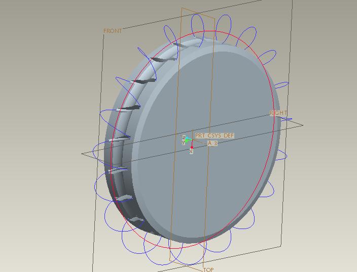

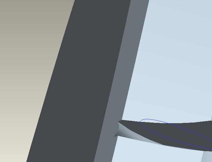

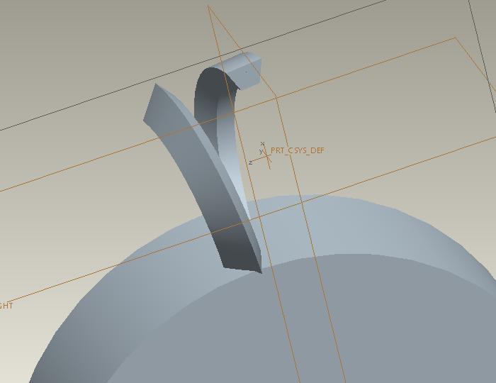

So hab inzwischen noch etwas rumgespielt und schon ein recht gutes Ergebnis wie ich denke
Ich habe eine Spirale um das Schneckenrad gelegt um so die einzelnen Zähne zu erhalten. Ist auf den Bildern erkennbar...
Die Formel für die Spirale ist:
r = RADIUS + X * cos ( t * 360 * ZÄHNEZAHL )
theta = t * 360
z = X * sin ( t * 360 * ZÄHNEZAHL )
X=Faktor für Spirale
Wie müsste ich jetzt am besten das Profiel der Spirale gestalten, im Bild 3 sieht man das ich einen Radius beim SchnItt habe obwohl ich Das Profiel geradlienig entwurfen hab.
Vielen Danke für eure Hilfe

erstellt am: 20. Apr. 2008 17:20    Editieren oder löschen Sie diesen Beitrag!  <-- editieren / zitieren -->   Antwort mit Zitat in Fett Antwort mit kursivem Zitat    Unities abgeben: 1 Unity (wenig hilfreich, aber dennoch)2 Unities3 Unities4 Unities5 Unities6 Unities7 Unities8 Unities9 Unities10 Unities
Jo dein Schneckenrad schaut super aus
Ja und ich bin jetzt am ausprobieren wie ich ein vernünftiges Zahnprofil da reinbekomme.

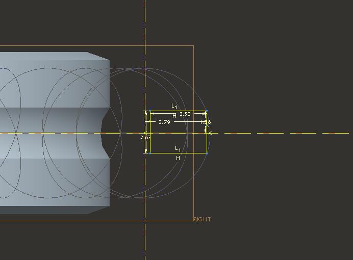

Das Schneckenrad sollen wir mit Parametern bauen, also das man best. Werte ändern kann. Die Brechnung soll nach dem Buch Niemann Winter erfolgen und das Zahnprofil soll man näherungsweise darstellen, dh. mit Kreisbögen.
Stimmt meine Formel denn nun für die Spirale?
Das Zahnprofil wollte ich dann einen VSweep erstellen.

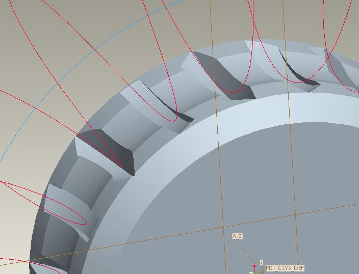

Kann man bei den VSweep einstellen das ein Profil immer im gleichen Winkel mein Rad schneidet?
Meine das wie bei deinen Beispiel Armin, da verläuft der komplette Zahnkranz(ka wie das genau heißt) immer im gleichen Winkel, bei mir verdreht der sich immer, also der ausgeschnittene Teil mit der Spirale.
Hoffe ihr versteht was ich meine...
Das wars dann auch schon...mehr brauch ich dann nicht mehr, also noch mal vielen DANK an euch !!!

Hab hier nochmal ein paar Beispielbilder. Mann erkennt sehr gut das das Profil in sich verdreht, wie kann ich das beheben ?

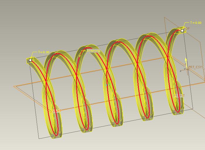

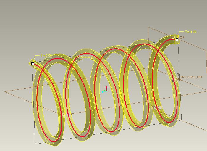

beispiel_spirale.prt.rar
Ok dann hier ein richtiges Beispiel:
Ich habe hier eine Spirale mit der Formel:
r=Radius
theta=360*Zähnezahl*t
z=Steigung*Zähnezahl*t
erstellt. An dieser Spirale wollte ich ein Zug-KE erstellen, allerdings bekomme ich immer so einen Dreher rein, wenn ich senkrecht zur Projektion auswähle. Bei der Option senkrecht zur Leitkurve, erhält man keine gleichmäßige Oberfläche des Zug-KE.
Die beiden Varianten sind auf den Bildern zu erkennen, außerdem habe ich die PRO Engineer 3 Datei mit angehängt.
Ich wollte jetzt gerne wissen wie ich bei der Option senkrecht zur Projektion die Dreher rausbekomme bzw. bei der Option senkrecht zur Leitkurve eine klatte Oberfläche erhalte.
DANKE

erstellt am: 24. Apr. 2008 12:15    Editieren oder löschen Sie diesen Beitrag!  <-- editieren / zitieren -->   Antwort mit Zitat in Fett Antwort mit kursivem Zitat    Unities abgeben: 1 Unity (wenig hilfreich, aber dennoch)2 Unities3 Unities4 Unities5 Unities6 Unities7 Unities8 Unities9 Unities10 Unities Nur für Thomas85 10 Unities + Antwort hilfreich
beispiel_spirale2.prt.1.txt
Ich verstehe wirklich nicht, was Du für ein Problem hast.
Anhängend Dein Beispiel, etwas verändert:
1. ZugKE als "Senkrecht zu Projektion" mit Ebene FRONT (RIGHT macht ja eindeutig weniger Sinn)
2. ZugKE "Senkrecht zu Leitkurve". Das ist natürlich eine andere Konstruktion, aber mit "ungleichmäßiger Oberfläche" hat das nichts zu tun. Die ist gleichmäßig.
Aber ein paar weitere Anmerkungen zu Ungereimtheiten:
