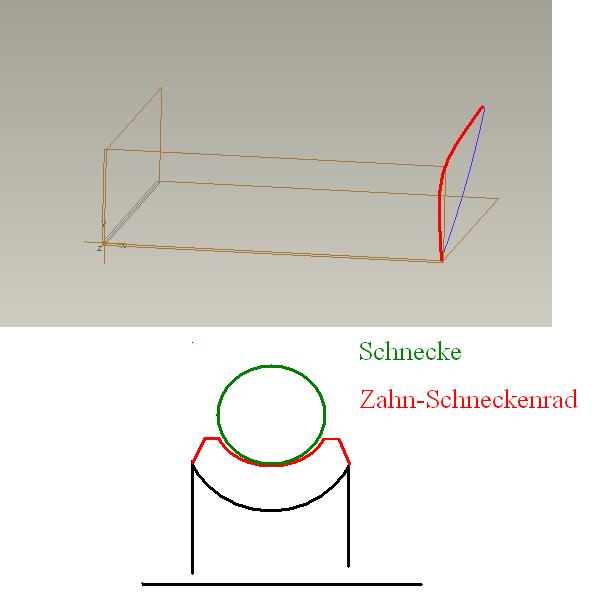

Ok hab mich grad nochmal versucht, aber so richtig klappt das alles noch nicht.
r= Radius[Innenkreis] + t * (Radius[Außenkreis]-Radius[Innenkreis])
theta = t * (Windungsanzahl * 360)
z = Höhenwert
Hab ich das mit den Radien richtig erkannt und was ist die Windungszahl und was der Höhenwert?
Windungszahl=Zähnezahl
Höhenwert=Zahnbreite*t
Wie bekomme ich die Rundung in der Kurve, hab ich die Formel falsch angewendet?

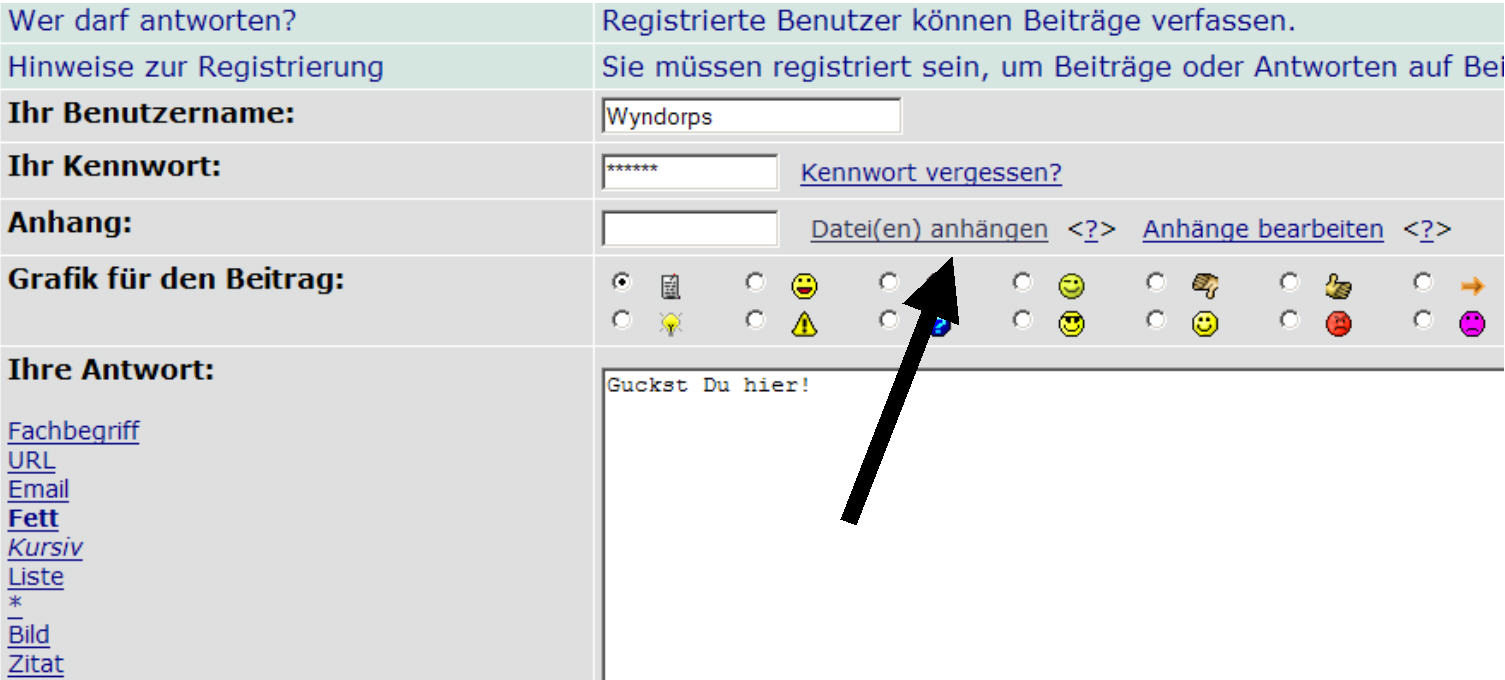

Wie verlinke ich Bilder direkt?
[Diese Nachricht wurde von Thomas85 am 16. Apr. 2008 editiert.]
Wyndorps
Beiträge: 4586
Registriert: 21.07.2005
erstellt am: 16. Apr. 2008 15:20    Editieren oder löschen Sie diesen Beitrag!  <-- editieren / zitieren -->   Antwort mit Zitat in Fett Antwort mit kursivem Zitat    Unities abgeben: 1 Unity (wenig hilfreich, aber dennoch)2 Unities3 Unities4 Unities5 Unities6 Unities7 Unities8 Unities9 Unities10 Unities Nur für Thomas85 10 Unities + Antwort hilfreich
Guckst Du hier!

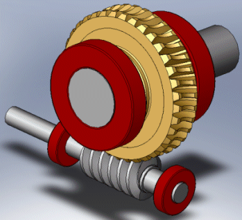

erstellt am: 16. Apr. 2008 15:27    Editieren oder löschen Sie diesen Beitrag!  <-- editieren / zitieren -->   Antwort mit Zitat in Fett Antwort mit kursivem Zitat    Unities abgeben: 1 Unity (wenig hilfreich, aber dennoch)2 Unities3 Unities4 Unities5 Unities6 Unities7 Unities8 Unities9 Unities10 Unities
Also so wie im Bild soll das Schneckenrad ausschaun, allerdings schrägverzahnt.
Ich brauch also ne Art Verundung in der Leitkurve oder sewhe ich das falsch?

Wyndorps
Beiträge: 4586
erstellt am: 16. Apr. 2008 15:30    Editieren oder löschen Sie diesen Beitrag!  <-- editieren / zitieren -->   Antwort mit Zitat in Fett Antwort mit kursivem Zitat    Unities abgeben: 1 Unity (wenig hilfreich, aber dennoch)2 Unities3 Unities4 Unities5 Unities6 Unities7 Unities8 Unities9 Unities10 Unities Nur für Thomas85 10 Unities + Antwort hilfreich
Ich dachte schon, jetzt steht hier die Lösung des Schneckenradproblemes. ...
Wo doch jetzt die Sys-Info ausgefüllt ist.;)
Außerdem habe ich ihm die Problemlösung über die DesignTOOLS ja bereits gegeben. Mehr muss ja nun auch nicht sein.
    Aber der Professor hilft sogar bei solch simplen Problemen.
Wo ich doch sowieso vor der Kiste sitze und Hilfe bei einem für mich größeren Pro/blem erbitte, kann ich doch nur hoffen, dass dieses für Andere genau so ein Klacks ist, wie hier der Hinweis auf die Forumsbedienung.

autronic
Sehen Sie sich das Profil von autronic an!   Senden Sie eine Private Message an autronic  Schreiben Sie einen Gästebucheintrag für autronic
Beiträge: 222
Registriert: 08.06.2004
erstellt am: 16. Apr. 2008 15:35    Editieren oder löschen Sie diesen Beitrag!  <-- editieren / zitieren -->   Antwort mit Zitat in Fett Antwort mit kursivem Zitat    Unities abgeben: 1 Unity (wenig hilfreich, aber dennoch)2 Unities3 Unities4 Unities5 Unities6 Unities7 Unities8 Unities9 Unities10 Unities Nur für Thomas85 10 Unities + Antwort hilfreich
die Formel beschreibt die Gleichung einer Spirale, das heißt einer ebenen Kurve (wie eine Schneckennudel).
Ein Schneckenrad hat die Form einer Schraube (Helix):
r=konstant
z=Steigung*Windungszahl*t
theta=360*Windungszahl*t

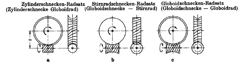

erstellt am: 16. Apr. 2008 15:43    Editieren oder löschen Sie diesen Beitrag!  <-- editieren / zitieren -->   Antwort mit Zitat in Fett Antwort mit kursivem Zitat    Unities abgeben: 1 Unity (wenig hilfreich, aber dennoch)2 Unities3 Unities4 Unities5 Unities6 Unities7 Unities8 Unities9 Unities10 Unities
Also das Schneckenrad sollte wie das hier ausschauen.
Vllt. nochmal zum Verständnis, ich wollte einen Zahn erstellen und diesen dann mustern, also wie oben bei den schrägverzahnten Zahnrad.
Habt ihr vllt. besser Vorschläge?
Wyndorps
Beiträge: 4586
erstellt am: 16. Apr. 2008 15:59    Editieren oder löschen Sie diesen Beitrag!  <-- editieren / zitieren -->   Antwort mit Zitat in Fett Antwort mit kursivem Zitat    Unities abgeben: 1 Unity (wenig hilfreich, aber dennoch)2 Unities3 Unities4 Unities5 Unities6 Unities7 Unities8 Unities9 Unities10 Unities Nur für Thomas85 10 Unities + Antwort hilfreich
Sieht mir auf den ersten Blick nicht wirklich schrägverzahnt aus.
Wenn Du Deine Schnecke auf dem Tisch liegend in Dein ebenfalls auf dem Tisch liegendes Schneckenrad (ggf. Höhe auf Mitte ausrichten) einfädeln kannst, war's wohl eher nicht schrägverzahnt.
Was noch sein könnte ist, dass die Schnecke mehrgängig ist und daraus die relativ große Schrägstellung der Schneckenradkontur entsteht.

erstellt am: 16. Apr. 2008 16:08    Editieren oder löschen Sie diesen Beitrag!  <-- editieren / zitieren -->   Antwort mit Zitat in Fett Antwort mit kursivem Zitat    Unities abgeben: 1 Unity (wenig hilfreich, aber dennoch)2 Unities3 Unities4 Unities5 Unities6 Unities7 Unities8 Unities9 Unities10 Unities
Hier schaut es aber eindeutig nach einer Schrägverzahnung auf.
Wyndorps
Beiträge: 4586
erstellt am: 16. Apr. 2008 16:20    Editieren oder löschen Sie diesen Beitrag!  <-- editieren / zitieren -->   Antwort mit Zitat in Fett Antwort mit kursivem Zitat    Unities abgeben: 1 Unity (wenig hilfreich, aber dennoch)2 Unities3 Unities4 Unities5 Unities6 Unities7 Unities8 Unities9 Unities10 Unities Nur für Thomas85 10 Unities + Antwort hilfreich
Nein, weil eine "gerade Schnecke" keine Schnecke ist und sich Dein Rad bei drehender "Nicht-Schnecke" nicht drehen würde. Das, was Du für Schrägverzahnung hälst ist einfach die Schneckensteigung.

Ok alles klar, wie bekomme ich jetzt die Rundung für die Schnecke in das Schneckenrad, das müsste ja auch über die Leitkurve gehn?

1. Die Vollbetreuung eines einzelnen Studenten ist mir zu zeitaufwändig . Ich habe hier selber ein paar Exemplare.
2. Den Hinweis mit den DesignTOOLS hast Du offensichtlich nicht wahr genommen. Diese findest Du hier und sie sind für Studenten kostenlos. ( Du musst auf das blaue "hier" mit der linken Maustaste drücken!!!)
3. Bei dem Einbinden Deiner Bilder hast Du aufgrund der sehr einfallsreichen Namenswahl (unbekannt.jpg) Dein zuerst eingestelltes Bild überschrieben (was wegen der IV-Optik nicht so schlimm ist ).

Das mit den Bild wusste ich nicht, kann aber vllt. noch jemand weiterhelfen wie ich nun genau die Rundung reinbekomme?
Habe Kurve mit der Rundung mal rot in das Pro E Bild eingezeichnet und darunter eine Skizze von der Schnecke und vom Schneckenrad. Der Zahn des Rades ist rot eingezeichnet, mein Problem ist wie schon bereits geschrieben, die (Aus)Rundung für die Schnecke zu bekommen.
DANKE für die Hilfe
