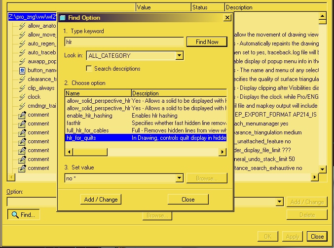

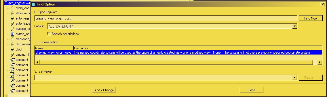

hi leute,
ich suche 2 zeichnungskonfigurstionseinstellungen. konnte die, wegen fehlender suchfunktion, oder weil es sie garnicht gibt, noch nicht entdecken.
1. festlegen des 1. koordinatensystems im modell (egal, wie es heisst) als ansichtsursprung/schwerpunkt (aehnlich drawing_view_origin_csys; ab wildfire III)
2. festlegen der korrekten darstellung (HLR) von sammelflaechen-modellen, sowohl bei ansichten wie auch bei schnitten (hlr_for_quilts YES; hab ich zwar irgendwo gelesen, diese option gibbet aber in wildfire II nicht  )

Beides sind Optionen der config.pro, nicht der Zeichnungskonfigurationsdatei!
drawing_view_origin_csys [Name des Koordinatensystems vom Startmodell]
Eine Festlegung auf das erste Koordinatensystem im Modell  (egal welchen Namen) ist laut mir nicht möglich!
hlr_for_quilts YES

auch wenn sich hier der Unmut auftut, ich werde das Gefühl nicht los, dass es sich jemand hier entweder extrem einfach gemacht hat, oder wir werden komplett auf die Nudel geschoben.
Meine Suche zu den Optionen hat jedenfalls Treffer gebracht, siehe Anhang.

Aber das hlr_for_quilts scheint nur im Part- und Assembly Mode zu funktionieren. Ich suche aber nach der Einstellung, die im Zeichnungsmodus unter Ansicht - Eigenschaften - Ansichtsdarstellung unter "HLR fuer Sammelflaechen" das Haekchen bei "Ja" voreinstellt.
Du hast WiFi1, oder?
Weder in meiner WiFi2 noch in WiFi3 gibts im Zeichnungsmodus ein Menü "Ansicht/Eigenschaften".

Zu der Frage mit dem Koord ist eigentlich schon alles gesagt, allerdings sollte in einer voreingestellten Pro/E-Umgebung das erste Koord immer gleich heißen.
Es gibt auch Firmenumgebungen, in denen die Bezeichnung des Standardkoords projektabhängig zu ändern ist, dafür haben die dann ein Standardkoord mit festem Namen für die Zeichnung und ein zweites, meist an gleicher Stelle für die Umbenennung. Ein bischen von hinten durch die Kniescheibe, aber da Pro/E die Reihenfolge seiner Features als veränderbar betrachtet, kann die Reihenfolge hierfür kein Kriterium sein.
Man kann wahrscheinlich auch die Feature-ID des Standardkoords des Startteils zu Hilfe holen, das habe ich allerdings noch nie probiert.

Das mit dem mapkey ist ein guter Tip. Das muss man dann trotzdem fuer jede Ansicht extra machen. Schade, dass es fuer dieses HLR keine config option gibt. Ich war davon ausgegangen, dass ich nur zu doof war, sie zu finden
Das Koord-sys hat sich auch geklaert. Ich hatte den Koord-sys-namen auch noch klein geschrieben (wie ich es im Modellbaum ja eigentlich auch geaendert hatte). Nun funktioniert dieses wenigstens
