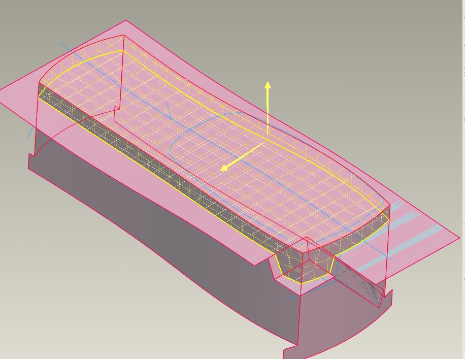

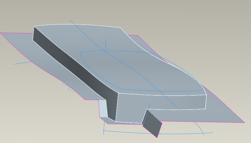

beim Verschmelzen der Flächen bleibt ein Rand stehen. Das sollte eigentlich nicht sein.
Weiß jemand was ich falsch gemacht habe?

Hallo Jürgen,
auf dem ersten Bild sieht man durch die markierte rote Fläche noch einen graue Fläche durchschimmern. (Die, welche dann auch stehen bleibt.)
Diese Fläche scheint doppelt vorhanden zu sein.
Versuch nach dem Verschmelzen die überstehende Fläche zu löschen. Eigentlich müßte dann Deine geschlossene Sammelfläche erhalten bleiben.

Danke, hab ich gar nicht gemerkt. Ich habe unnötigerweise die Fläche vom Skelett kopiert und diese dann nicht ausgeblendet. Jetzt ist sie auch wech.
