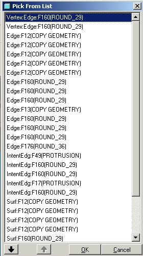

ich ärgere mich immer wieder, dass wenn ich die Auswahl auf Geometrie stelle und dann "Aus Liste wählen" die ganzen Kanten zuerst kommen und die Flächen erst danach. Ich brauche fast immer Flächen. Bei der Vorauswahl kann ich nur Geometrie wählen, aber nicht Flächen. Oder doch? Sammelfläche gibt's ja schließlich auch.
Und weil wir schon dabei sind...
Weil bei mir immer so viele Geometrielemente vorgeschlagen werden ziehe ich das Fenster immer größer, so dass ich etwas mehr Überblick habe. Das muss ich aber bei jedem Pro/E-Start neu machen. Die Anfangsfenstergröße ist fest, oder? Überhaupt sind mir viele Dialogfenster von Pro/E zu klein. (Meine KE- und Dateinamen sind wohl zu lang. Die sind aber intern vorgegeben.)
Grüße und schönen Feierabend
Mathias

IMHO gibt es auf alle Deine Fragen nur die Antwort: Geht nicht
Die Auflistung der KEs ist nach der selben Logik sortiert, wie auch die Geometrieelemente beim Durchklicken "erkannt" werden.
Eine Möglichkeit wäre, mit der Suche zu arbeiten: Fläche suchen über Typ. Dann bekommst du in der Liste nur die Flächen angezeigt, aber nicht die Sammelflächen.
Und einen Parameter für die Größe der normalen Dialogboxen ist mir nicht bekannt.

Schmerzlich vermisst:  Auswahl nach Namen!      Gibts das wieder ab WF3 oder 4?
Kann die Suchliste etwas beeinflussen, wenn man rechts unten voreinstellt, was man sucht, z.B. Geometrie, Sammelflächen, KEs oder was die PullUp-box anbietet gerade.

Dafür kannst Du doch die Suche verwenden.
Am Anfang mußte ich mich zwar auch erst daran gewöhnen, aber mitlerweile benutze ich fast nur noch die Suche.
Man denke mal an früher: In der Baugruppe einbauen, über die Folien erstmal Ordnung schaffen und dann die Ebenen anklicken.
Geht über die Suche nach Namen heute doch wesentlich schneller.

Habe ich am Anfang auch vermißt!
Das Suchentool erledigt aber dasselbe!
Standardmaßig ist die Auswahl des Suchentools immer auf Namen eingestellt
und die Vorauswahl auf das eingestellt, was ich gerade brauche.
Will ich zB. einen Radius erzeugen, steht die Vorauswahl auf #Kante ...
eben wie es früher über #Nach Menü auch war.
Keine Änderung mit WF3 oder WF4.

Guten Morgen,
vielen Dank für die Antworten. Das habe ich mir schon gedacht, dass es für mein spezielles Anliegen keine Lösung gibt. Dann werde ich auch weiterhin mit dem auskommen müssen, was Pro/E standardmäßig anbietet. Mit der Suche arbeite ich übrigens viel. Ich habe Mapkeys für Suchen nach Ebene, Sammelfläche, usw. Geht ganz gut.
