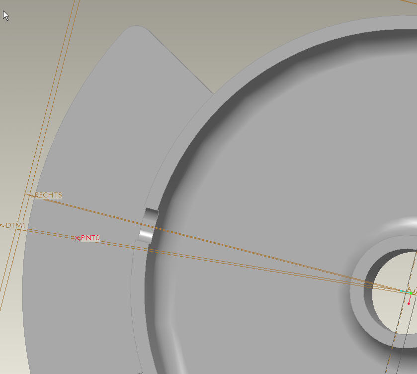

ich will Punkte auf einem Kreis mustern.
Rotationsmuster kommt nicht in Frage, da ein Beziehungsmuster zum Einsatz kommen soll.
Daher bin ich so vorgegangen:
1) Ebene durch Achse, Winkelversatz 0°
2) Punktskizze mit Referenz auf Ebene aus 1
2b) Gruppe erzeugen aus 1) und 2)
3) Bemaßungsmuster der Gruppe
Im Bemaßungsmuster kann ich nun keinerlei Ref. wählen und ich versteh nicht warum....
Kann das einer nachvollziehen?

Nein, kann nicht nachvollzogen werden. Maßmuster der Gruppe geht ohne Probleme.

Vielleicht schauen sie sich die Referenzen ihres Punktes genauer an.

Der Winkelversatz in der Skizze sieht mir aber nicht nach 0° aus...
Genau das ist auch oft das Problem, weil Pro/E dann gerne mal "ausrichtet":
Vielleicht besser mit einem schiefen Winkel anfangen, mustern und dann auf 0° ziehen?!

So, ich hab das ganze mal in einem leeren Teil nachvollzogen.
Richtig, da klappt das ohne Probleme.
Aber im Anhang ist das Teil, mit dem ich es probiert habe.
Ich schaffe es einfach nicht.
Ist wohl der Wald und Bäume etc ;-)
Vielleicht hat ja der eine oder andere Zeit sich das File mal anzuschauen...

Es funzt problemlos in ihrem Teil!
Blenden sie vielleicht mal alle Folien ein sonst sehen sie das Maß nicht das sie klicken wollen!

DANKE!!!!
Das wars! Die Folien!!!
