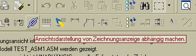

Hallo Zusammen,
ich habe wieder mal ein Problem mit dem Folienstatus in Zeichnungsansichten. Wenn ich den Folienstatus einer Zeichnungsansicht aktiviert habe, dann kriege ich es nicht mehr hin, für diese Ansicht denn Folienstatus der gesamten Zeichnung wiederherzustellen.
Ich hoffe dass jemand mir helfen kann
Rosario

Auf das Icon mit der Kette klicken

Original erstellt von Pro_Blem:
Danke, genau das habe ich gesucht! 5 ü's
