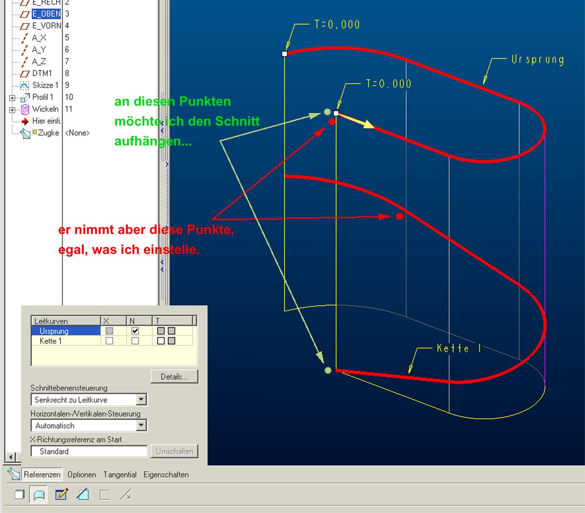

ich stehe irgendwie auf dem Schlauch: an den zwei Kurven soll ein
variabler Schnitt langlaufen. Dieser steht senkrecht zur oberen LK.
Die Höhe soll von der unteren Kurve gesteuert werden.
Wie bekomme ich hin, dass ich die "grünen Punkte" als Skizzenreferenz
kriege? Pro bietet mir immer nur die "roten Punkte" an.
Danke für eure Tips!

ProE bietet Dir die Schnittpunkte der Leitkurven mit der Skizzenebene an. zumindest bei der unteren Kurve sieht es so aus, als ob diese die Skizzenebenen an dem Ende garnicht schneidet, sondern erst hinten.
Überprüf mal, wo die Senkrechtenebene am Startpunkt der 1. Leitkurve die andere Kurve schneidet.

Ich hab mit der Stud.Ed. (für alle Forumler: PRIVAT!) Dein ProBlem nachvollzogen:
ProE hat tatsächlich Schwierigkeiten, den Endpunkt der gewickelten Kurve zu finden. Auch bei mir wird nur der Schnittpunkt der Kurve mit der Ebene angeboten. Und auf den Endpunkt der unteren Kurve reverenzieren bringt auch nicht das gewünschte Ergebnis.

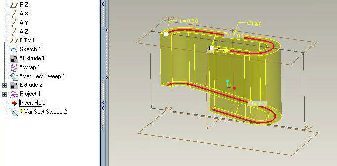

Lösung 1, Bild "Leitkurve 1":
Die Richtung der ersten Leitkurve umschalten mit dem Pfeil. Denn dann erkennt ProE bei mir den richtigen Endpunkt, anscheinend da er nicht mehr zusätzlich auf einer Ebene liegt.
Sollte wider erwarten die Laufrichtung interessant sein...
vielleicht Lösung 2, Bild "Leitkurve 2":
Ich hab die Kurve diesmal auf eine schräge Fläche projiziert. Dann erkennt ProE beide Endpunkte richtig.

danke für eure Tips. Die Variante mit der zu kurzen Leiturve habe ich gecheckt.
Fehlanzeige...
Auch das Umschalten der Richtung klappte nicht...
Aber die Idee, statt einer gewickelten eine Projektion zu verwenden, scheint mir ganz
interessant. Dabei steigt aber leider meine untere Kurve rechts unten wieder hoch und
bringt mich nicht zum Ziel... Schade.
Mittlerweile habe ich das ganze ein wenig anders gelöst:
variabler Schnitt, obere Leitkurve ausgewählt. Dann einfach Schnitthöhe über
trajpar gesteuert... Klappt!
Warum kommt man da nicht gleich drauf, sondern versucht erstmal zwei Stunden lang rum?
Trotzdem würde es mich interessieren, warum es nicht funktioniert hat...
Vielleicht hat ja noch jemand einen Tip.
