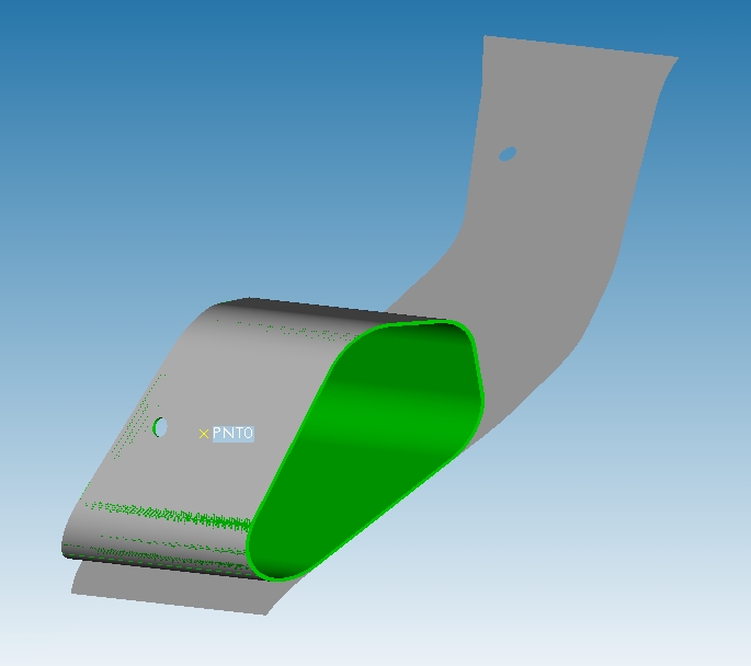

Hallo Freunde,
Ich habe hier ein Import KE und sollte dieses abwickeln.
Kann mir vielleicht jmd. weiterhelfen?
Wo liegt der Fehler?
Danke schön..

Der Fehler liegt an der unsauberen Geometrie.
(am Ende der ebenen Außenflächen auf der Seite der größeren Gehrung)
Diese Konturen bereinigen, dann läßt sich das Modell konvertieren
und auch abwickeln.

Hallo Dragonfly,
du mußt zuerst das KE in ein Blechteil (Sheetmetall) konvertieren,
dann kann man es auch abwickeln.
bitte lade das KE hoch, dann kann ich mir es ansehen.

Abgewickelte Sammelfläche heißt dein Zauberwort. Das Teil kann man nicht ins Blech konvertieren (habs auf die Schnelle zumindest nicht hinbekommen)

Doch, kann man, aber vorher die Geometrie "heilen"!

Da in diesem Fall die benötigte Geometrie sehr einfach ist und die Geometriefehler nur an einer Stirnseite vorhanden waren, habe ich ganz einfach 1mm abgeschnitten und in Beziehung diesen mm wieder verlängert.
Mit dem "Heilen" einer Importdatei habe ich auch meine Schwierigkeiten!

Oder du schaltest das Import-KE auf Flächen um (KE-Eigenschaften)
und erzeugst ein Flächen-Kopie von der Aussenseite und erzeugst daraus dein Blechteil (Lasche Versatz)
HTH

Gute Idee, die man natürlich noch etwas radikalisieren kann. Über Geometrie heilen nur die eine Fläche belassen und wie beschrieben weitermachen.
