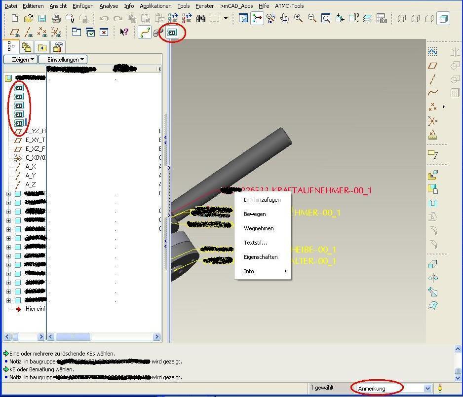

Ich habe eine Step-BGR aus Inventor ins WF2 importiert. Für jedes Teil der BGR wurde eine Notiz (oder Anmerkung) angelegt. Wie kann ich diese löschen? Im Kontextmenü wird nichts angeboten.

Für eine neue Frage bitte immer ein neues Thema eröffnen!
Folien in den Modellen erzeugen, die Anmerkungen drauflegen und ausblenden
oder
Notizen auschalten (mit icon) oder config.pro-Option: model_note_display no
oder
wenn Du wirklich alle Notizen aus den Modellen löschen willst,
Filter auf Anmerkung, alle Notizen auswählen, RMT, löschen.

Im Model tree auswählen, RMB; #delete geht nicht?
Wenn alle Anmerkungen nicht dargestellt werden sollen, ist dann der schnellste Weg:
#Environment;#3D Notes abwählen ...
Oder etwas umständlicher, aber dauerhafter, der bereits beschriebene Weg über die Folien.

Habe den Weg über die Folien gewählt, löschen ging wirklich nicht!!!
