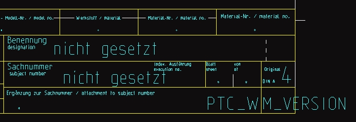

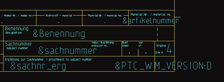

Hallo zusammen.
Langsam verzweifele ich hier. Ich möchte verschieden Parameter in einer Zeichnung (*.drw) automatisch ausgefüllt haben. Das klappt auch soweit. Ein Besipiel &todays_date im *.frm schreibt mir automatisch das Erstelldatum der Zeichung in die *.drw.
Soweit so gut.
Nun möchte ich in das *.frm auch die ZEICHUNGS-VERSION von PDM (nicht Modell-Version) automatisch ausgewiesen haben. Laut I-net etc.etc. sollte dies mit &ptc_wm_version DoppelpunktD möglich sein. Wichtig ist das  DoppelpunktD
Dies funktioniert nicht. Rufe ich das *.frm auf hat die Tabelle durchaus diesen Wert. Rufe ich die DRW auf, mit der das frm verküpft ist, steht in dieser Tabellenspalte ptc_wm_version. Das & sowie das  DoppelpunktD sind nicht mehr vorhnaden.
Hab mal 2 *.jpg angehangen
HELP

Hast Du die Zeichnung schon mal eingecheckt und ggf. danach den Zeichnungsrahmen nochmals ausgetauscht?

Eingecheckt = Keine Änderung
Rahmen ausgetauscht = Korrekte Änderung - so will ich das haben.
Aber das kann doch nicht der Sinn des ganzen sein. Muß ich jetzt jedesmal den Rahmen austauschen ???

Um diese Version anzeigen zu können, muss man unbedingt die Zeichnung mit einer Startzeichnung beginnen, die auch schon mal in der Datenverwaltung war. Damit ist gewährleiste, dass in der neuen Zeichnung diese Systemvariable, welche du abgreifen möchtest, auch vorhanden ist.
Du darfst also in dem Fall nicht mit einer leeren Zeichnung oder mit einer Zeichnung mit Rahmen anfangen (Menü zur Erzeugung einer Zeichnung). HTH

Kann Dir leider nicht ganz folgen. Wenn ich eine neue Zeichung erstellen möchte suche ich mir in der Regel zuerst mal ein Format aus. Dieses Format ist aber schon in PDM eingecheckt. Möchte ich in den Parametern von diesem frm den wert &ptc_wm_version doppelpunktd ...... muß leider doppelpunktd ausschreiben weil sonst das forum mir so nen "tollen" smiley reinhaut.... reinsetzen sagen die parameter mir der wert wäre schon reserviert !!!!!

Die Firmen haben oft aus diesem Grund Startzeichnungen (Templates), wo nur der Zeichnungsrahmen drin ist.Beim erstellen wählst Du halt die Rahmengröße unter "Schablone verwenden". Da es Arbeit spart, kann man sich daran gewöhnen.

Nein, mußt du nicht. Man kann auch ein Template ohne Rahmen nutzen und den Rahmen dann einfügen. Hauptsache ist eben nur, dass ein Template benutzt wird.

Habs geschafft.... Super.
Werd aber jedem Start-DRW das jeweilige FRM zuordnen.
So funktionierts aber.
Vielen Dank.
