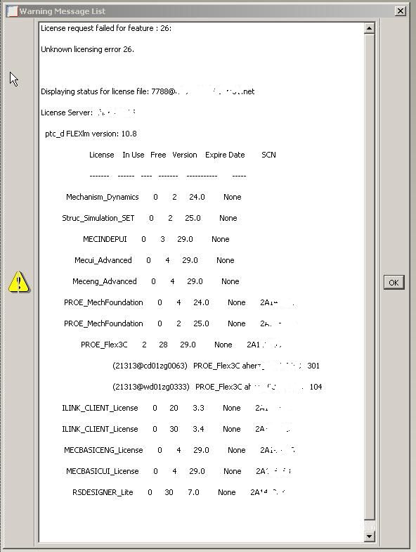

adga
CAE Aplication Engineer (Dipl. Masch. Ing. FH)
Sehen Sie sich das Profil von adga an!   Senden Sie eine Private Message an adga  Schreiben Sie einen Gästebucheintrag für adga
Beiträge: 314
Registriert: 24.01.2008
Windows XP, 32-Bit, SP2
2GB Ram
WF4 m060, PDMLink 8 m050
erstellt am: 04. Apr. 2008 12:57    Editieren oder löschen Sie diesen Beitrag!  <-- editieren / zitieren -->   Antwort mit Zitat in Fett Antwort mit kursivem Zitat    Unities abgeben: 1 Unity (wenig hilfreich, aber dennoch)2 Unities3 Unities4 Unities5 Unities6 Unities7 Unities8 Unities9 Unities10 Unities
die meldung aus dem proe ist im angefügten bild ersichtlich...
...vom letzten versuch habe ich noch den inahlt aus dem trail file, welches im bin verzeichniss angelegt wurde:
!trail file version No. 1301
!Pro/ENGINEER  TM  Wildfire 2.0  (c) 2004 by Parametric Technology Corporation  All Rights Reserved.
< 0 1.372444
< 0 1.148444
< 0 1.148444
< 0 1.148444
< 0 1.148444
< 0 1.141333
< 0 1.141333
~ Resize `msglist` `msglist` \
4 15.903253 2.008340 12.844037 13.684737
~ Move `msglist` `msglist` \
2 15.903253 2.008340
4 15.903253 2.008340 13.357798 17.537948
2 15.856547 4.250209
~ Activate `msglist` `msglist`
~ Activate `msglist` `Ok`
!End of Trail File
JPietsch
Administrator PDMLink
Beiträge: 5611
Registriert: 12.09.2002
erstellt am: 04. Apr. 2008 13:29    Editieren oder löschen Sie diesen Beitrag!  <-- editieren / zitieren -->   Antwort mit Zitat in Fett Antwort mit kursivem Zitat    Unities abgeben: 1 Unity (wenig hilfreich, aber dennoch)2 Unities3 Unities4 Unities5 Unities6 Unities7 Unities8 Unities9 Unities10 Unities Nur für adga 10 Unities + Antwort hilfreich
Unknown licensing error 26 - riecht nach Arbeit für die PTC Hotline.

habem im flexlm handbuch folgender fehlerbeschrieb gefunden:
-26 Request for more licenses than this feature supports.
für mich nicht verständlich, da es sich bei uns um standardinstallationen handelt. dh. mit einer verteiler software wird das proe bei allen usern identisch eingespielt.

Stell doch bitte mal sicher, dass ganz sicher kein FlexLm auf Deiner Maschine installiert wurde - Pro/E-fremde ITler machen manchmal sonderbare Sachen...
Ansonsten ist ja keine Lizenz zu sehen, bei der keine weiteren User mehr erlaubt wären.
Hast Du ganz sicher in Deiner Startbatch keinen falschen Server und keine falsche Lizenz angezogen?
Hast Du mittels PTCsetup.exe die Startbatch mal gelöscht und noch mal erzeugt??
Klingt schon alles ein bisschen sonderbar...

Mehrere Lizenzserver (nicht als Triade) sind eigentlich überhaupt kein Problem, man muss nur beim Setup aufpassen und alles so konfigurieren, wie man es geplant hat. Allerdings wirft sich für mich die Frage auf, wo die Lizenz für den Einzelrechner herkommt.
Wenn ich die Lizenz generell vom Server ziehen will, hat das Lizenzpaket alle Lizenzen zum Inhalt und keine Mensch kommt auch nur auf die Idee, einen Lizenzserver zusätzlich lokal zu installieren, weil " Isch habe gar keine Lizenz " (für diesen lokalen Lizenzserver)...
Wenn ich aus dem Lizenzpaket eine einzelne Lizenz herausnehmen lasse, habe ich ein Lizenzfile für diesen einzelnen Rechner und der braucht dann eigentlich nur für eventuelle umfangreichere Lizenzen eine andere Lizenz vom Server über einen 2. Startbefehl zu ziehen.
Bei der Installation der WF4 kannst Du Dir das Problem nur eingefangen haben, wenn Du dafür ein gültiges Lizenzfile hattest, sonst installiert er FlexNet nicht.
Also mal wieder:
Butter bei die Fische, was ist los bei Euch?

danke euch allen für die unterstützung die ihr geboten habt.
ein paar wochen später, einen militäreinsatz hinter mir und mit ganz viel neuem elan hat nun eine vollständige neuinstallation des systems geholfen.
weiss somit nicht was das problem war, aber die lösung war nun halt einfach eine neuinstallation.
