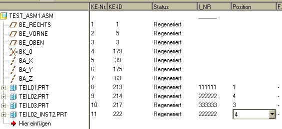

Was haltet ihr von folgender Arbeitsweise:
Ich lege in meine Startteile einen Parameter "Positionsnummer" an
Fortan baue ich alle Teile und Baugruppen flexibel ein (Komponentenschnittstelle mit vordefinierter Flexibilität) und definiere die Reihenfolge in der Stückliste als Zahlen des Parameters.
Die erzeugten Wiederholbereiche lasse ich nun anhand von $Positionsnummer sortieren.
Ich hoffe, ich kann die Bommel so umdefinieren, dass dort auch die Parameterwerte angezeigt werden, aber das ist ein anderes Thema.
Ziel der Übung ist der (uneingeschränkte) Zugriff auf die Positionsnummern der Komponenten und das Beibehalten derselben bei Austausch gegen Familienmitglieder...
Bin gespannt auf eure Meinungen!

Einige Überlegungen dazu:
- Positionsnummer im Part: Dann brauchst du so viele Nummern wie du Teile hast (einschliesslich Normteile). Du kannst in der Baugruppe Positionsnummern für jedes Teil als Parameter vergeben.
- Flexibler Einbau: mache eigentlich nur Sinn für Federn, Zylinder und Scharniere. Der Rest ändert sich nicht.
- Beibehaltung der Positionsnummer bei Austausch gegen Familienteile: Dann hast du die gleiche Nummer für z.B. alle Schrauben DIN 912 für jeden Durchmesser und jede Länge. Alle liegen ungeordnet in einem Sack.
Mir reicht es, den Wiederholbereich nach Zeichnungsnummer und Bauteilnamen zu sortieren. Wenn die Namensgebung einheitlich ist, werden damit alle Normteile in einem Block stehen, da sie mit DIN.... beginnen.
Kann ich nicht ganz folgen, was Du meinst...
Nein, ich kann für jede flexibel eingebaute Komponente den Parameterwert einzeln ändern.
Bei uns gibt es in dem Sinn keine Normteile, nur Kaufteile und Fertigungsteile - daher ist die Unterscheidung bei uns nicht sinnig. Was wir jedoch haben sind Produktreihen mit gleich/ähnlich aufgebauten Baugruppen unterschiedlicher Größe. Hier kann man den Vorteil der Familientabellen richtig ausnutzen. Tausche ich aber von einer Größe zur anderen die Schraube M4 gegen eine M5 aus, ist die Position futsch, die Positionsnummer der M4er gesperrt und somit der Aufbau des Wiederholbereichs hinüber. Dies versuche ich zu vermeiden.
Dennoch 10 und Danke

Hallo Baste,
warum verwendest Du dann nicht gleich die Teilenummer im Ballon?
Ist z.B. im Werkzeugbau durchaus üblich. Diesen parameter hast Du ja in der Regel eh schon im Teil und der ist auch unveränderlich.
Dann stellt sich das Pro/Blem mit den "springenden" Pos-Nr gar nicht erst.
Denn dem Einwand in Bezug auf die Anzahl der Pos-Nr kann ich nur zustimmen.
Was würde die bei Euch in der Werkstatt/Einkauf/AV... sagen, wenn die Stüli so aussehen würde:
0001 Grundplatte
0103 Distanzplatte
0531 Abdeckung
1058 Schraube
usw.
[EDIT] Die Antwort mit den geänderten Parameterwerten in den Flexiblem Komponenten kam, während ich schrieb... Aber ich halte persönlich nicht so viel davon. Warum einen doch gut funktionierenden Automatismus manuell beeinflussen?(/EDIT)

Hallo Meike
Also...
* Teilenummer im Ballon ist unzulässig
* Die Reihenfolge der Komponenten im Wiederholbereich muss die Montagereihenfolge wiederspiegeln.
* Der Automatismus funktioniert (auch) nicht mehr, wenn eine Zeichnung kopiert und das Modell durch Variante ersetzt wurde.
* Wenn ich ein Teil mehrfach eingebaut habe, soll es natürlich au die gleiche Positionsnummer haben und gestaffelt in der StüLi auftauchen. Ich meinte vorher den Fall, dass ich zwei Schrauben DIN912 einbaue - Dann kann ich der M4x40 die Pos.-Nr. x geben und den M10x60 die Nr. y, obwohl aus einem Part stammend.

Hallo "alter" Basti,
das richtige Mittel für Positionsnummer sind IMHO Komponenten-Parameter (oder Name)
siehe http://ww3.cad.de/foren/ubb/Forum69/HTML/000703.shtml#000001
BTW. ich hätte gedacht das auch etwas im Pro/E-Forum wäre HTH

Richtig, mein Pro_blem hab ich ja schon beschrieben. Ich/wir müssen immer wieder die Indizes im Wiederholbereich neu koppeln, obwohl sich "eigentlich" (soll heißen aus Konstrukteurs-Sicht und nicht aus ProE-Sicht) nichts geändert hat.
Sicher ist nichts was ProE abliefert uneindeutig!
Baugruppenstruktur ändern bringt andere Pro_Bleme zum Vorschein und ist auch nicht unbedingt durchführbar (kein AAX). Außerdem hilft das beim "Ersetzten durch Familienmitglied" nüscht.
Grundlage der Übung ist, dass ich schon Schwierigkeiten habe, der Obrigkeit beizubringen, dass die Stücklisten so aussehen, wie sie jetzt aussehen - Wenn ich nun noch mit anderen Reihenfolgen und nicht vergebenen Pos.-Nummern ankomme, dann könnt ihr mir nen Job anbieten

StartupTools2012
Pro/I 3.4 M070
erstellt am: 07. Apr. 2008 14:48    Editieren oder löschen Sie diesen Beitrag!  <-- editieren / zitieren -->   Antwort mit Zitat in Fett Antwort mit kursivem Zitat    Unities abgeben: 1 Unity (wenig hilfreich, aber dennoch)2 Unities3 Unities4 Unities5 Unities6 Unities7 Unities8 Unities9 Unities10 Unities
Original erstellt von Pro_Blem:
habe nun in der Baugruppe den eingebauten  Komponenten, wir von Dir beschrieben, Komponenten-Parameter zugewiesen und meine Pos.-Nr. reingeschrieben. Leider kann ich auf diese Parameter nicht im Wiederholbereich zugreifen. Muss ich da Einstellungen vornehmen?

Original erstellt von Börga:
Versuch es mal mit "asm.mbr.cparam.Parametername"
Unsere Stücklistenballons beziehen sich auch auf die Komponentenparameter. Wie das aber eingestellt wird, kann ich dir aber nicht sagen, da ich es nur anwende.
Hallo Christian
Danke - asm.mbr.cparam.Parametername war die Lösung! Überwiesen habe ich ja schon.
Damit tauch dann zwei Fragen auf:
* Kannst Du evtl. mal nachforschen, wie ihr die Komponenetenparameter in die Ballons zwängt
* Kannst Du mir sagen, wie ihr die Parameter (un-)komfortabel anlegt und mit Positionsnummern belegt?

Original erstellt von anagl:
Zum zweiten Teil deiner Frage KomponentenParameter erzeugen
1.Im Modellbaum ein Spalte für einen KE-Parameter mit dem gewünschten Namen anzeigen lassen und dann für jede Komponente ausfüllen
2. Programmierung Weblink JLINK
zu 1. Ich habe immer nach "Komponenten-Parameter" gesucht; da gibts keine Auswahlmöglichkeit. Aber KE-Parameter ist je wieder was anderes
Außerdem tritt dann das Pro_Blem auf, dass ich beim Ausfüllen der Variante y den Wert der Variante x überschreibe vgl. Bild! (Gleiches passiert aber auch bei "meiner" Variante mit dem flexiblen Parameter)
zu 2.

Hallo Basti,
da ich mich die letzten Tage (zufälligerweise) auch damit beschäftigt habe, kann ich dir meine Erkenntnisse aus der "Suchfunktion im Forum" nur übermitteln
http://ww3.cad.de/foren/ubb/Forum12/HTML/014502.shtml#000001 (Beitrag von Stefanba)
Die Notiztexte Könntest Du als Mapkeys erstellen lassen und dann nur noch in der DRW die Komponenten anklicken.
Wir schreiben unsere Stücklisten in Abhängigkeit vom PDM auf die Zeichnung. Das mit dem cparam.parametername hat mir unser Support vom PLM verraten...Die Positionen lassen sich im PDM ganz gut ändern, auch die Balloons hab ich soweit erst mal abhängig von der Tabelle.
Ich habs nur noch nicht rausbekommen, wie sich Positionen in Unterbaugruppen in die Positionen übergeben. Derzeit werden alle PosNrn von den jeweils obersten Ebenen gezeigt was heißt, dass beispielsweise bei 4Unterbaugruppen in einer ASM auch 4mal die Pos. 1 in der DRW gezeigt würde  ...
