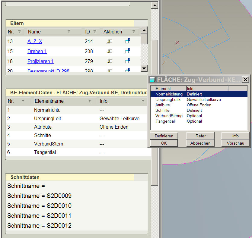

Ich habe da irgendwann einmal erfolgreich ein Zug-Verbund-KE in WF2 erstellt. Nun benötige ich dieses ähnlich für ein anderes WF2 Teil. Leider gelingt es mir nicht aus meinem Modell herauszulesen, worauf ich die Normalenrichtung (siehe Bild) definiert hatte. Normalerweise kann man in Pro/E doch an alles wieder heran. In WF4 (wahrscheinlich auch schon WF3) gibt es das KE in der neuen Schaltpult-Anwendung. Da wäre die Information greifbar. Leider wird aber bei dem WF2-Teil auch in WF4 nicht das Schaltpult geöffnet.
Weiß vielleicht jemand, wo der freundliche Pro/grammierer diesen Bezug versteckt hat?

Werden die einzelnen Bezüge nicht gezeigt, wenn man die Referenzen neu definieren möchte? Einer davon sollte dann die gesucht Normalenausrichtung sein. Und wenn man nicht weiss, an welcher Stelle es ist, dann bleibt wohl nicht anderes übrig, als noch ein neues zu erzeugen und dort auf die Reihenfolge zu achten.  Hoffe mich verständlich ausgedrückt zu haben.

Hallo Professor,
endlich kann ich auch mal helfen (meine ich zumindest):
In den Eltern/Kind-Beziehungen scheint diese Info auf - zwar nicht benannt als Normalenreferenz, aber immerhin. Soeben getestet und andere Ebene herangezogen --> wird in den E/K-B angegeben (hier Ebene XZ, war vorm umdefinieren YZ und als solche auch angegeben).
...leider nur als importierte Grafik in Word, da neu aufgesetzt und noch nicht alles installiert...
Peter
[edit] Die Normalenrichtung der Ebene muß man allerdings durch Probieren herausfinden

Diesen etwas aufwändigen Weg wollte ich eigentlich umgehen. Da ich einen Verbundkörper mit 4 Schnitten in unterschiedlichen Lagen habe, gibt es hier eindeutig ein paar Eltern mehr als biologisch möglich. Ich habe es aber inzwischen über diesen Weg herausbekommen.
Die besondere Gemeinheit war, dass die Referenz der Normalenrichtung auch als Referenz für einen der Schnitte verwendet wurde und daher natürlich nicht doppelt aufgeführt war.

Was haltet Ihr von "Rechte Maus / Referenzen editieren" und dann mit "Gleiche Referenz" durchblättern?
Da bekommt man schön nacheinander alle Referenzen präsentiert und kommentiert...

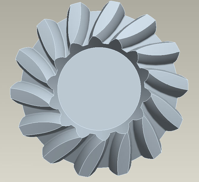

@All: Danke für die Unterstützung.
Wie gesagt, den Hörnchenweg mit den schönen (fast unsichtbaren), grünen Referenzanzeigen kannte ich. Bei der Vielzahl komplexer Schnitte und der Mehrfachnutzung einer Referenz, war's halt mühsam. ( Schrägverzahntes-Kegelschraubrad mit breitenballiger Evolventenflanke: sieht etwas überzogen ungefähr wie abgebildet aus)
