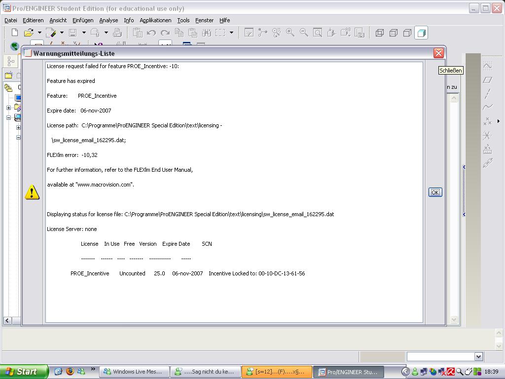

hallo habe mein proE von der schule bekommen mit lizenz und allem aber dann wollte ich das programm startn und es kamm diese fehlermeldung kann mir da bitte jemand weiter helfen danke

"...locked to 00-10-DC..."
immer das Gleiche!
Eine der aussagekräftigsten Meldungen, die ProE drauf hat!!
Will sagen: Lizenz hängt an einem Device, welches nicht vorhanden ist oder nicht das Erste in der Registry.
Abhilfe: Device anstecken; mediasense abschalten; Reihenfolge der Netzwerkkarten in der Windows-Registry ändern
...letztere Wege wurden hier bereits ausgiebig diskutiert! Bitte suchen, falls nicht bekannt.

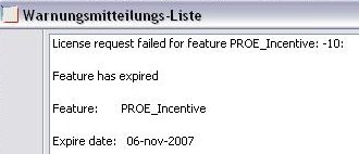

Kann es sein, dass du die Version schon ein paar Tage zu Hause liegen hast? Da steht ein "expire date" das etwas in der Vergangenheit liegt.

Glatt übersehen! Das deckt sich dann ja auch fast mit dem Registrierdatum hier...
